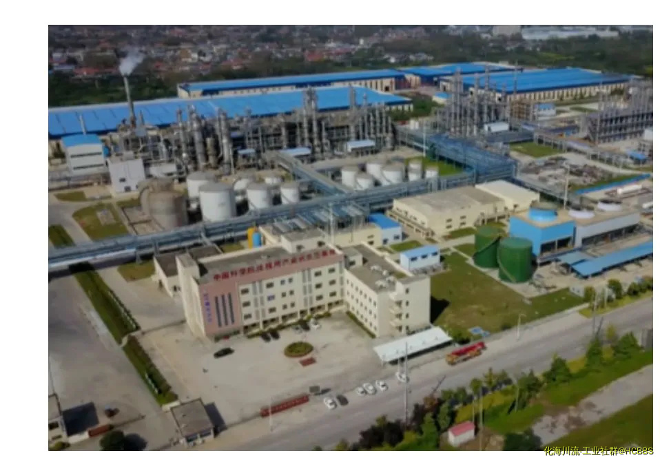

全球规模最大乙烯基醇醚项目被勒令停产
7月17日“全球规模最大的乙烯基醇醚装置”的归属公司齐翔华利新材料有限公司遭到举报。
举报人称,华利公司在生产乙烯基醇醚的过程中,并未按建设项目“三同时”的规定办理建设手续,项目属于未批先建,并未依法立项,未履行安评环评手续。
甚至,华利公司在疯狂宣传“全球规模最大”炒热度的同时,居然完全没有就该项目进行立项,而是套用该公司已立项的甲基丙烯酸乙烯基酯项目。
7月17日,山东菏泽市鲁西新区应急管理局发布消息,经菏泽市应急管理局与该局联合核查,华利公司甲基丙烯酸乙烯基酯装置生产的产品与批准的产品严重不符,且擅自变更生产工艺,构成重大事故隐患。该局已责令华利公司甲基丙烯酸乙烯基酯装置立即停止生产,在隐患排除后,经审查同意,方可恢复生产。
当前,华利公司人员已表示,目前已按照应急部门要求,对相关设置停工进行整改。

生产化工产品是有非常严格的规定的,想要生产A产品,需要先就生产项目备案,设计、然后通过环评、安评、竣工验收、试生产、正式投产等一系列严格规定的程序才能最终融入产业链,而且如果仅批准该产线生产A产品,即使软硬件完全通用,也不能生产B产品,不能“挂羊头卖狗肉”。
举报人声称:华利公司完全未就乙烯基醇醚项目立项,尽管该公司的甲基丙烯酸乙烯基酯项目通过了立项,但是该公司未实际生产甲基丙烯酸乙烯基酯,而是生产乙烯基醇醚。
发表于 2023-7-22 19:53:34
巡回组(海友)  |  头衔:  【海川元老参与者】
7月17日,菏泽市鲁西新区应急管理局发布消息,经菏泽市应急管理局与该局联合核查,华利公司甲基丙 烯酸乙烯基酯装置生产的产品与批准的产品严重不符,且擅自变更生产工艺,构成重大事故隐患。
根据《有机化学物命名原则》:“甲基丙烯酸乙烯基酯”与“乙烯基醇醚”是两类不同化学品,其生产原理和工艺差异很大。其所要求的“三同时”设施和安评环评手续也完全不同,所以监管要求不同,不能相互涵盖或者取代。如果生产的中间产品涉及到乙炔等易燃易爆危化品,应该取得单独的安全生产许可,并且须有针对性的同时设计、建设、使用安全设施。
典型的“甲基丙烯酸乙烯基酯”产品,如乙烯氧基乙氧基丙烯酸乙酯(VEEA)或乙烯氧基乙氧基甲基丙烯酸乙酯(VEEM),其合成原理是由丙烯酸乙酯或甲基丙烯酸乙酯与二乙二醇单乙烯基醚通过酯交换反应获得,而不是甲基丙烯酸和乙烯基醇醚直接反应获得。
而典型的“乙烯基醇醚”产品——乙烯基乙二醇醚的合成原理是乙炔与乙二醇反应获得。如果采用自制乙炔与外购乙二醇、二乙二醇等反应生产乙烯基醇醚,再利用乙烯基醇醚与甲基丙烯酸反应来生产甲基丙烯酸乙烯基酯,工业化生产并不可行。
因为在酸性条件下,乙烯基醇醚不稳定,容易发生分解、脱水、环化等各种反应,因此上述工艺在实际生产中行不通,不可能通过竣工验收。
