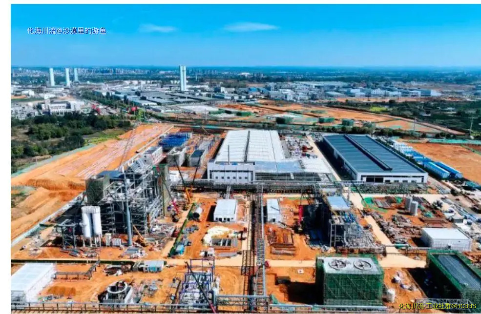

四川金象赛瑞30万吨氰胺及碳氮新材料一体化项目一期工程采用北京烨晶科技有限公司的第四代加压气相淬冷工艺。三胺装置副产的尾气定向销售给四川金象赛瑞化工公司拟建“尾气综合利用项目”作为原料使用。
据悉,该装置是采用具有完全自主知识产权的第五代节能节资型气相淬冷三聚氰胺生产技术,并对系统中的能量综合利用进行了优化升级,开发了新一代反应器、高温过滤器、结晶器、高效旋风分离器、尿素洗涤净化系统和催化剂等工艺技术,将进一步提高产品收率,吨产品综合能耗仅为行业先进值的45%,着力彻底解决前四代气相淬冷工艺三聚氰胺技术的各种痛点问题,可使装置实现全年长周期、安全满负荷运行,产品质量大幅提升。装置设备和材料全部实现国产化,投资低于国内外同类技术的40%以上。
整套装置通过采用公司自主开发的三聚氰胺尾气处理技术,充分利用三聚氰胺装置副产蒸汽,完全回收尾气中的氨和二氧化碳,实现了尾气的高价值综合利用,生产过程无工艺废水和废气排放,把我国绿色低碳三聚氰胺生产技术再一次推向全球行业新高度。
年产30万吨氰胺及碳氮新材料一体化项目,是金象赛瑞公司十四五期间在眉山实现产业升级的关键项目,被列入四川省**十四五期间重点工业项目。项目以天然气为原料,按一体化产业链总体规划,分三期完成建设,打造世界首个以三聚氰胺、双氰胺、单氰胺为合成单体的“氰胺全家福碳氮新材料”绿色化工产业基地。
2023年7月,全球首套单线产能最大最节能的气相淬冷工艺三聚氰胺生产装置——四川金象赛瑞化工股份有限公司年产30万吨氰胺及碳氮新材料一体化项目一期工程近日投入试生产。2023年7月7日,在位于眉山高新技术产业园区的四川金象赛瑞化工股份有限公司生产车间内,工人们正在各自生产线上紧张忙碌,下线、分装、搬运等各环节有条不紊。

05年进厂就分进了三聚氰胺分厂,也是新建的气相淬冷法工艺。喷枪、换热器、几乎所有的设备和管道、阀门都经常堵塞,一两个月就得停车检修一次,检修的日子苦不堪言。有几名同事在检修时出了事故受了伤,有的吓得辞职了。这么多年过去了,不知道现在的工艺能维持多长时间不停车。但愿不会再有工人钻进管道清理结晶物的事情了。
