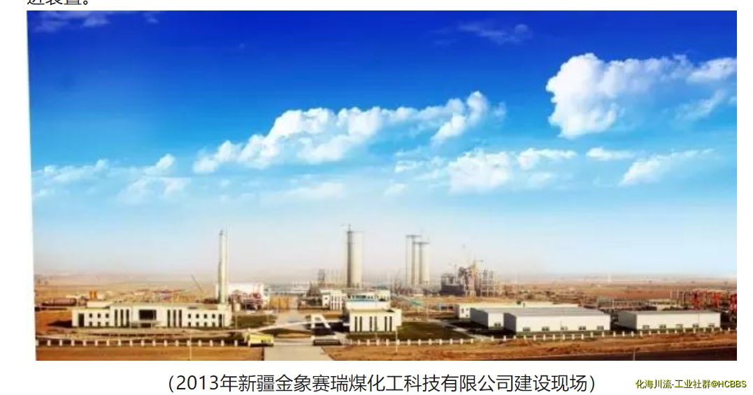

2017年6月15日,四川金象赛瑞化工股份有限公司投建的首套日产200吨加压气相法三聚氰胺大型化成套装置在新疆金象赛瑞煤化工科技有限公司举行投产庆典。

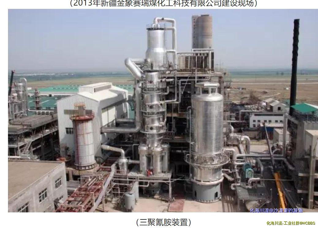

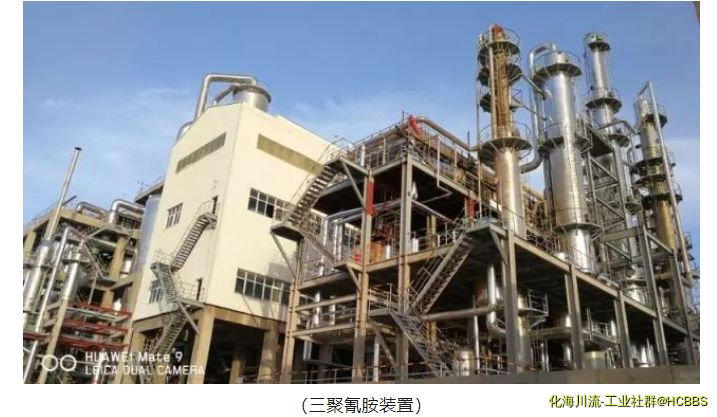

此次投产的日产200吨加压气相法三聚氰胺大型化装置,采用了四川金象自主研发设计的节能节资型气相淬冷法生产三聚氰胺生产系统工艺,是全球同类技术中首套单线单反应器达到日产200吨三聚氰胺的大型化先进装置。
该装置具有投资省、能耗低、品质优、工艺零排放、自动化程度高、长周期稳定运行、公用工程配套少、经济效益好、环境友好等特点。新疆金象第二套同类装置正在建设中,将于2017年底 投入生产。
和金象已有的三聚氰胺装置相比,通过对反应及关键设备进行结构优化,工艺设计指标的调整,反应催化剂的改进,工艺操作方法的改善,使产能提高20%以上,综合能耗降低30%,尿素消耗也进一步下降,产品优等品率由94%提高到99%以上。
该装置于2017年4月9日一次性开车成功,经初步运行考核,设计产能200吨/天,实际产能达到203吨/天,而且随着设备磨合完善以及操作水平的熟练,产能还可能进一步提高,消耗也将随之进一步降低。
