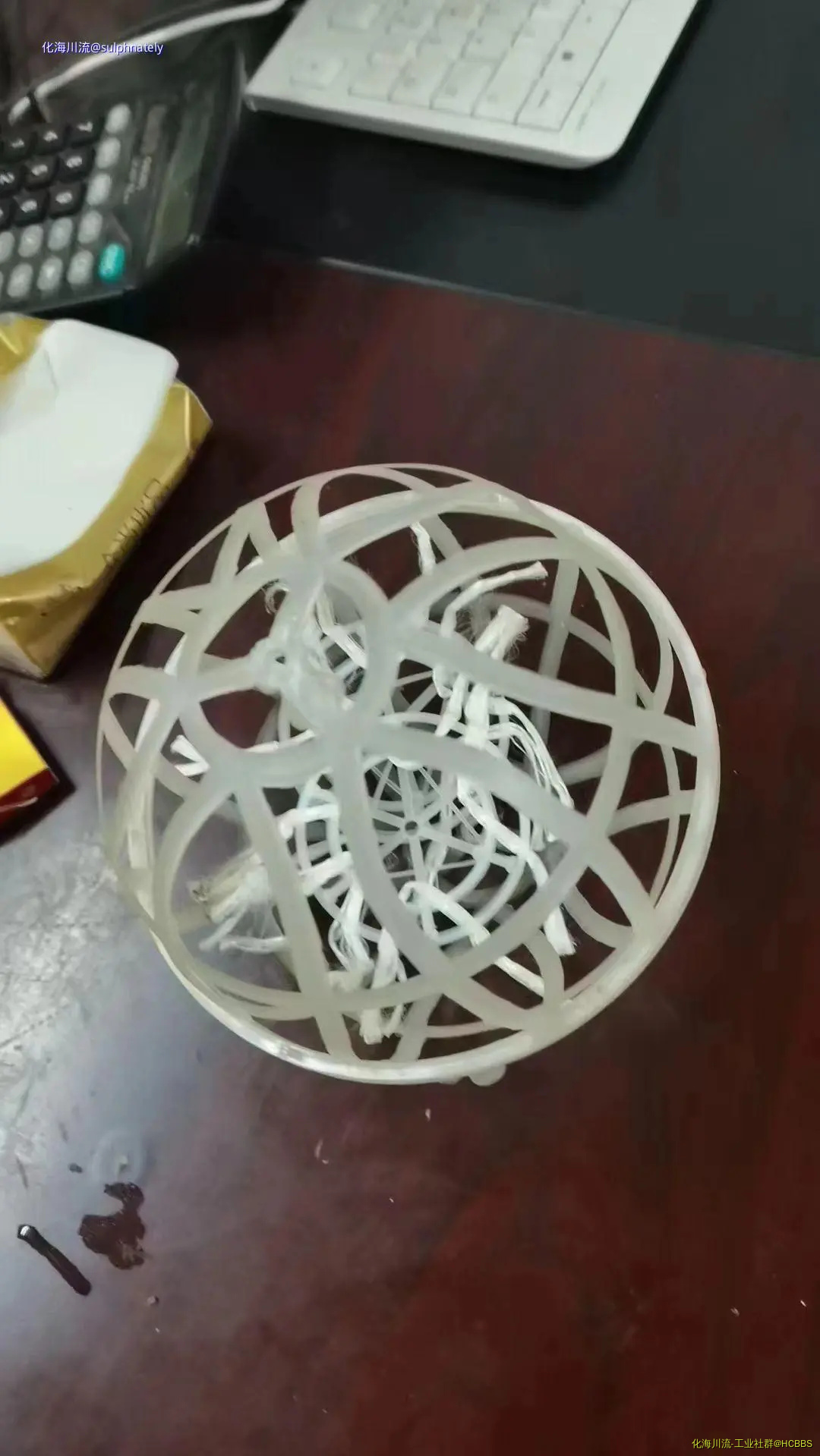

公司水处理有点超负荷,想活性污泥加MBBR填料,很多厂家建议悬浮球填充填料,较传统挂绳寿命长,施工简单。不过这球球里面填料种类好多啊,厂家推荐海绵填料,朋友说加纤维丝效果不错。
请问大家用过啥啊?效果怎么样啊?给个反馈吧?

对于悬浮球填料,常见的物质有海绵、纤维丝等。不同的填料会影响到活性污泥的附着和生长情况,从而影响到处理效果。
海绵填料具有大孔隙率、高比表面积和良好的附着性能,适合用于增加活性污泥附着面积和增强反应器的氧传输能力。它能提供大量的附着面积,促进活性污泥的固附和增殖,有助于改善底泥和水质的处理效果。
纤维丝填料通常由聚酯纤维制成,具有较大的附着面积和孔隙率,能够提供优异的生物膜附着环境。它可以增加活性污泥的附着面积和生物量,有效提高底泥的处理效果。
具体选择填料需要根据水质特性、处理要求和工艺设计等因素进行综合考虑。推荐您在选择填料时咨询专业水处理设备厂家或专业顾问,根据实际情况做出最合适的选择。另外,了解其他使用者的反馈也是一个很好的参考途径,您可以咨询其他使用过悬浮球填料的用户,了解他们的使用经验和效果评价。
