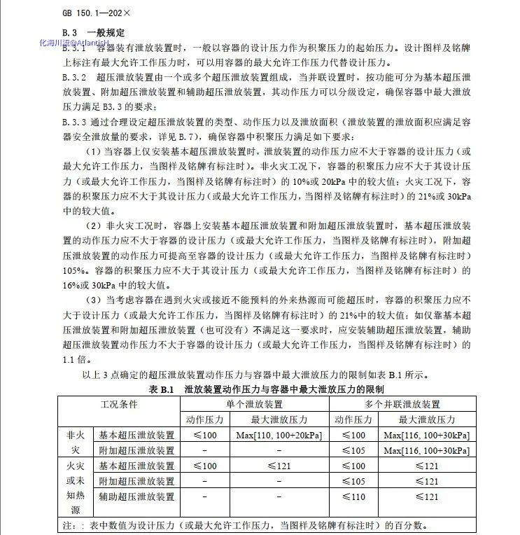

请教一下各位,一台中压汽包上,有两个安全阀口,一个安全阀整定压力低于设备设计压力,另一个安全阀整定压力等于设备设计压力。进行安全阀选型计算的时候,是要求每一个安全阀的泄放量都必须大于等于设备的安全泄放量吗?依据在哪啊?谢谢!
      ( GB12337-2014 附录B.2.2中对盛装易爆液化气体的球罐的安全阀要求设置2个,任意一个泄放量都必须大于球罐的事故泄放量。)

理论上当然是设计压力或最高允许工作压力下的安全阀满足泄放要求,这是上位技术规范TSG 21-2016要求的。
GB150-2011附录B说法存在误解且混乱,GB12337-2014补充说明,防止存在误解。

AtlantisHVIP会员 VIP会员 | 显示全部楼层       最后访问IP北京市
GB12337是球罐标准,介质是易爆液化气体,不适用于中压汽包。根据150的规定,老工程师的意见是对的。图片为新150的征求意见稿,可能写的更清楚一点。
发表于 2023-7-20 14:25:01
GB150征求意见稿只是写的更详细,有些地方提高了要求,这会导致相应技术规范标准的执行变的更严,设计、制造、使用将付出更多的成本。 还有你贴出来这个并不是支持老工程师意见的,恰恰相反是支持楼主意见的。  详情 回复 发表于 2023-7-20 15:38

海川大学二年  |  头衔:  【【互相答疑】】
AtlantisH 发表于 2023-7-20 14:25
GB12337是球罐标准,介质是易爆液化气体,不适用于中压汽包。根据150的规定,老工程师的意见是对的。图片为 ...
发表于 2023-7-20 15:38:16
每个都能满足全部的泄放量,但定压又不一样,他这样做图啥呢?
