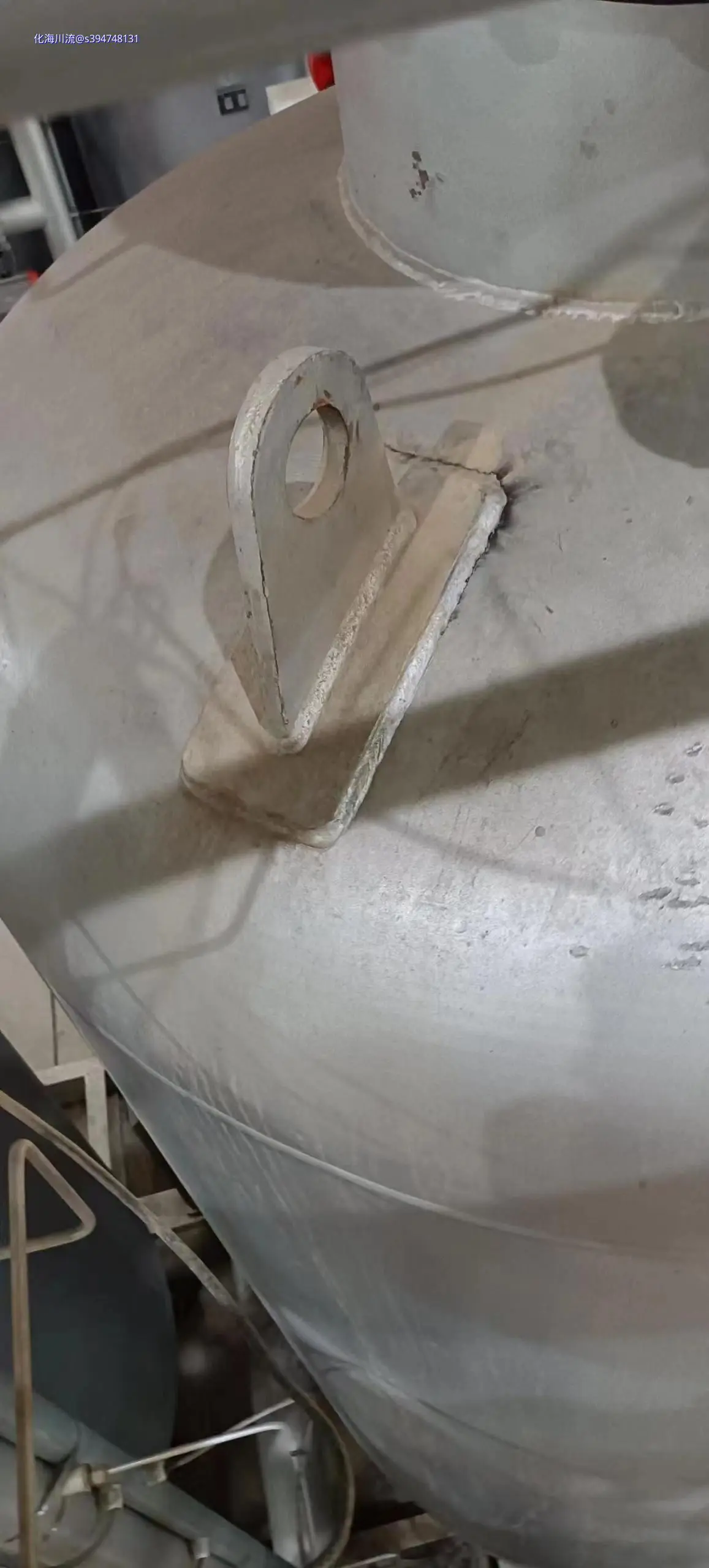

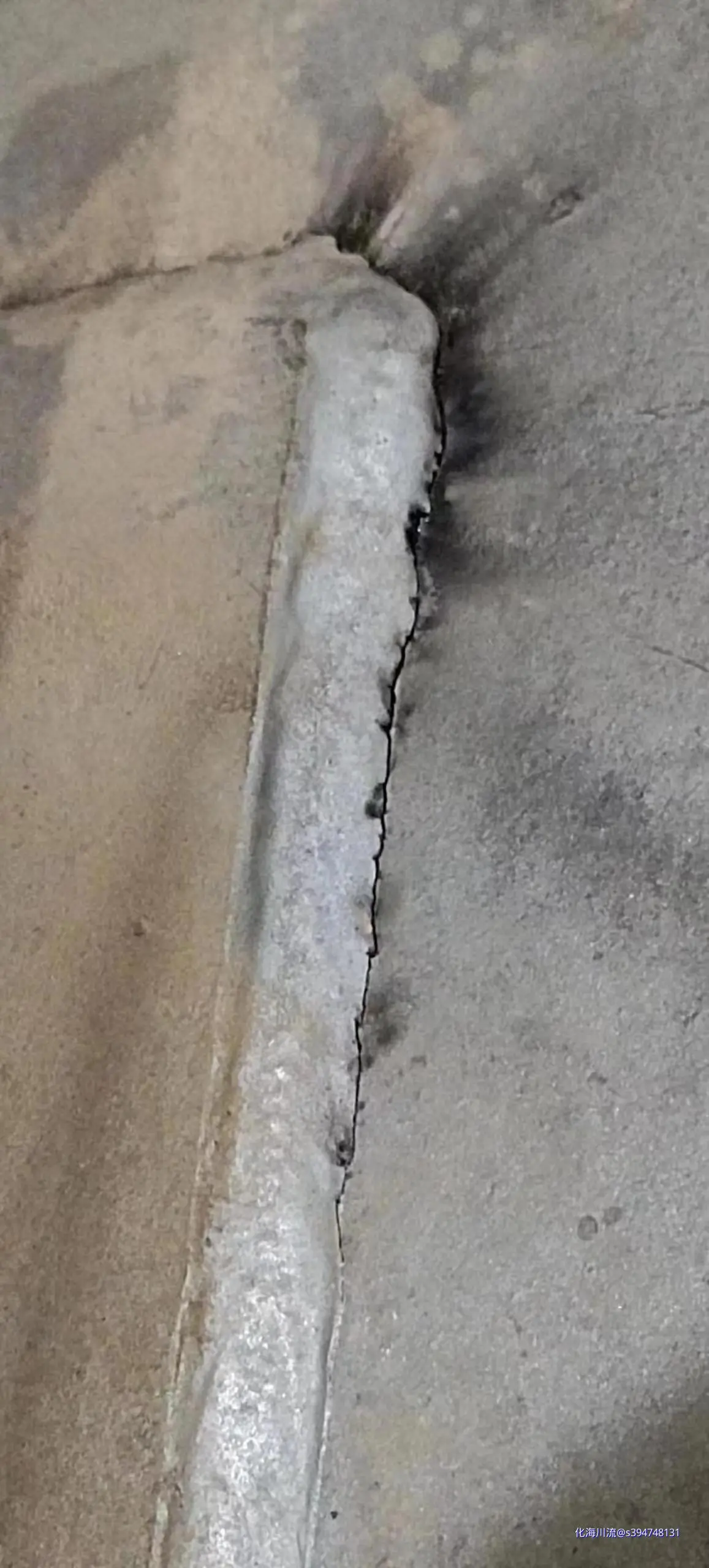

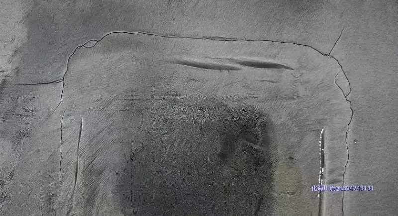

某单位一台制氮机吸附塔,在设备运行一段时间后发现封头上焊接的吊耳垫板焊缝与封头发生脱落,并且有介质从设备内部泄漏出来。将垫板去掉后发现封头沿垫板一圈产生裂纹。
发生这种情况的原因请各位讨论!

会不会是焊接的时候温度低然后产生的焊接冷裂纹

没有热处理,这种设备严格来讲属于循环应力设备,不按SAD化类,起码要按SAD的相关要求来执行吧。

1,没看到吊耳垫板的透气孔,如果没哟,可能焊接时内部的气体无法溢出,导致内部有压力,加上使用过程中的压力和温度的变化,导致垫板内部压力也变。
2,垫板的焊接好像是二氧化碳保护焊(不知道贵厂有没有此焊接方法的热处理的焊接工艺评定),可能焊接质量有问题(我们也有过这样的质量事故,角焊缝工人图省事用二保焊焊接,手工焊盖了一遍表面,导致热处理后这个角焊缝就像图上一样裂开了)。

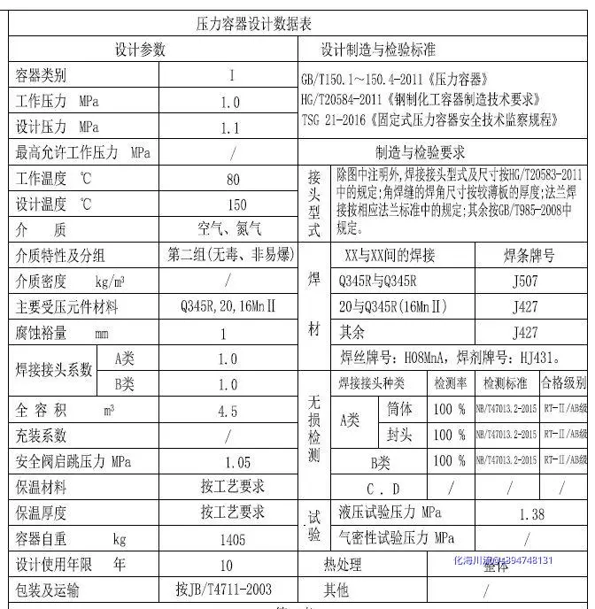

操作条件,并不苛刻,材料和焊接质量的可能性大。

2、有极大可能是焊接工艺和热处理工艺这块出了问题,由于过去好长时间了,追溯不到原始资料了,我怀疑是热处理出了问题,因为这个材料的可焊性非常好,那些裂纹看着像是热裂纹,你觉得呢?

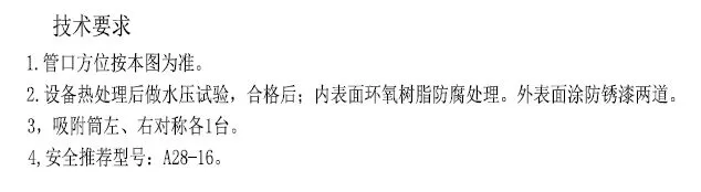

可以考虑是不是封头成型后未进行恢复力学性能热处理;介质中有导致应力腐蚀开裂的杂质。

材质有问题。Q345R 焊接性能是很好的, 这么薄的容器板  想焊出裂纹都 难,我怀疑制造厂用的是小钢厂的Q355A吧  或可能就是Q235A,硫磷严重超标

这裂纹没必要渗透了吧,已经很明显了,而且是贯穿性裂纹,裂纹在垫板下面,沿焊缝半圈

低熔点共晶物在熔合线附近形成的偏析导致的开裂,这个有可能。
