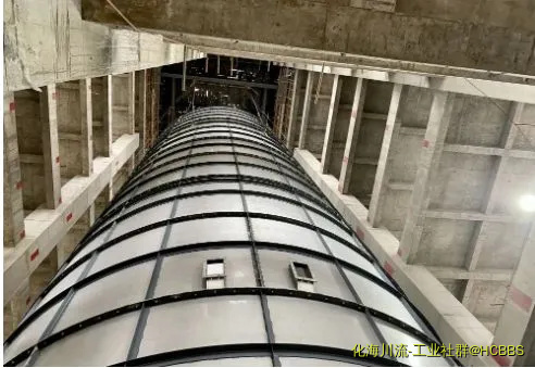

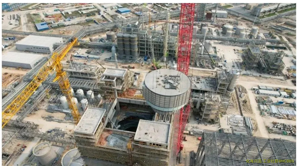

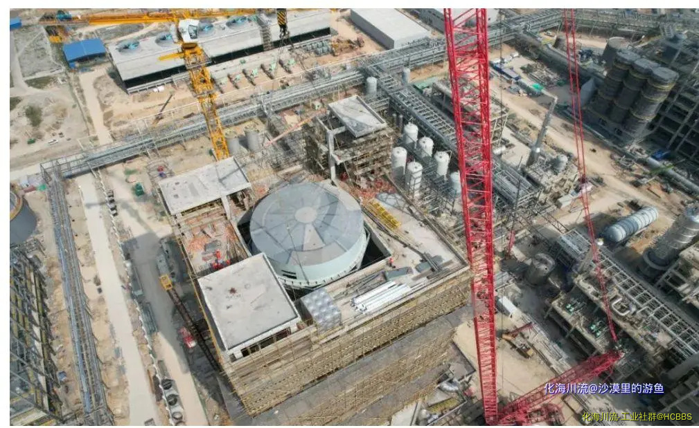

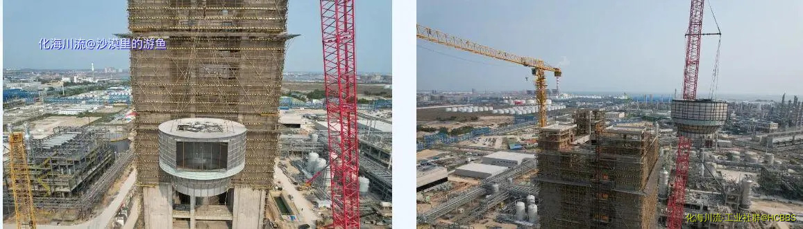

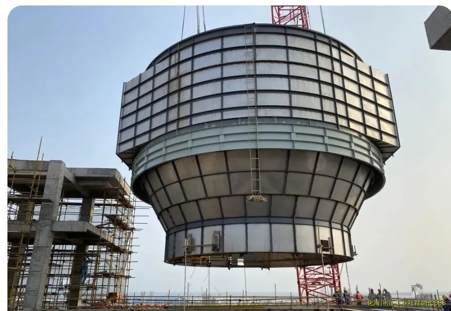

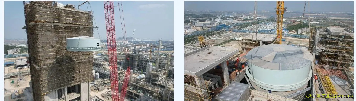

4月13日,随着800T履带吊车缓缓将顶部运转室吊装就位,双酚A装置造粒塔设备主体安装完成。
双酚A装置造粒塔安装是公司20万吨/年双酚A项目施工的关键路径。作为全厂最高、层数最多的建筑物,造粒塔框架14层混凝土结构于2022年1月8日结构封顶。造粒塔设备因最大直径14米,必须在现场分段制作拼装,配合其他零星工程,总工期需要6个月。
2021年3月,双酚A装置开工以来,因框架混凝土结构由原基础设计11层变更为14层结构,加之施工过程中各方面因素的影响,2021年10月初,双酚A装置刚刚完成第7层浇筑,结合每层的施工进度,双酚A项目组预计造粒塔结构封顶在2022年1月。封顶后的二次结构施工也会对造粒塔设备的安装进场产生影响,预计启动时间将在2022年3月初,安装工期已经无法满足“7.30”中交目标。
在公司领导的支持下,经过深入研究及多方的论证,在EPC总承包商赛鼎、监理上海协同、施工单位华谊建设及中化六建、造粒塔设备供应商大川原、大件吊装公司中石化起运等相关方的配合下,由双酚A装置项目组牵头,正式提出造粒塔隔离穿插施工方案并实施。
2021年12月中旬,在造粒塔土建施工至第10层时,对中间内孔进行钢结构隔离,使得上部土建施工工作与下部造粒塔安装工作完全隔离,同步施工。造粒设备安装工作于12月下旬进场实施,比原预计的安装启动时间提早四个月。并于2022年3月完成造粒设备筒体、下部扩大段、下锥体的预组装工作;4月初完成造粒塔上部扩大段、运转室的地面拼装工作。4月11日,造粒塔上部扩大段吊装就位。2022年4月13日,造粒塔顶部运转室吊装就位。
