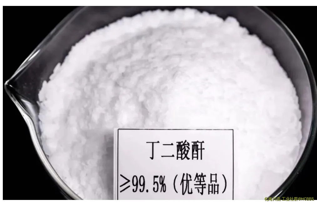

丁二酸酐规模化生产受限于产品反应条件苛刻、生产成本高等因素,生产技术开发难度大,目前国内多数企业为千吨级中试装置,产品生产中严格控制工艺指标,对装置安全性提出了极高的要求。
旭科新材料(山东)有限公司经过科研攻关,近日稳定产出纯度在99.5%以上的优等丁二酸酐产品,产品质量优异,纯度高,色度白,标志着全球首套石油基万吨级顺酐加氢制备丁二酸酐项目顺利投产。
旭科新材料一期年产1万吨丁二酸酐和丁二酸项目,于5月31日正式投料生产,一次开车成功。6月6日,稳定产出了纯度在99.5%以上的优等丁二酸酐产品,产品质量优异,产品纯度高、色度白,最高纯度达到99.9%以上。目前,已平稳运行一个月,产出的丁二酸酐产品纯度稳定在99.5%以上,最高纯度达到99.9%,达到了国际领先水平。

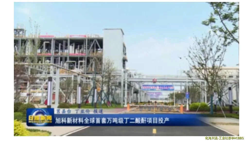

科技日报者从江南大学了解到,由该校化学与材料工程学院东为富、王世波教授团队与旭科新材料(山东)有限责任公司合作开展的全球首套石油基万吨级顺酐加氢制备丁二酸酐项目已实现规模化量产。这标志着我国低成本大规模生产优质丁二酸酐及丁二酸技术与装备取得重大突破,将有力支撑绿色化工新材料产业的发展。
东为富教授介绍,一期年产1万吨丁二酸酐和丁二酸项目,于5月31日正式投料生产,一次开车成功。6月6日,稳定产出了纯度在99.5%以上的优等丁二酸酐产品,产品质量优异,产品纯度高、色度白,最高纯度达到99.9%以上。目前,已平稳运行一个月,产出的丁二酸酐产品纯度稳定在99.5%以上,最高纯度达到99.9%,达到了国际领先水平。
“该项目生产装置投运的一个月内,以近乎双百的高效催化反应得到了高质量的丁二酸酐及丁二酸产品。这两种产品常温常压下均为白色结晶固体,是一种重要的化工原料。”王世波教授说。
