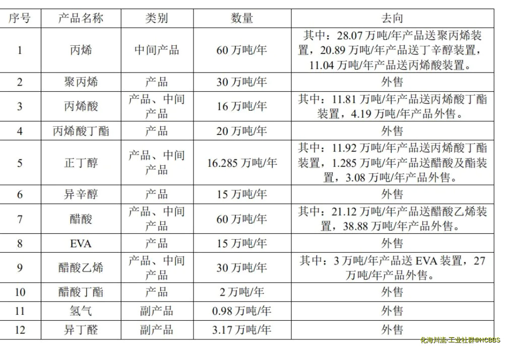

5月16日,巨正源宣布,以自有资金将揭阳公司的注册资本由人民币1亿元增至人民币5亿元,以支持揭阳大南海基地化产业项目建设。按增资方案,公司与蒙泰高新按股比同比例向揭阳公司增资4亿元,其中,巨正源出资3.52亿元,蒙泰高新出资0.48亿元,增资后揭阳公司注册资本增加至5亿元。
揭阳大南海基地化产业项目由四个子项目组成:即新材料基地项目、地下洞库项目、码头项目和新材料基地增补工程。其中,新材料基地项目一阶段项目规划建设16万吨/年丙烯酸及20万吨/年丙烯酸丁酯装置、150万吨/年醋酸装置、30万吨/年丁辛醇装置、98万吨/年合成气深冷分离装置以及配套的储运、公用工程和辅助设施。
据慧正资讯了解,2022年9月2日,巨正源(揭阳)新材料基地项目环境影响报告书进行受理公示,项目总投资156亿元,建设60万吨PDH及下游丙烯酸及酯、EVA、PP等装置。在此之前,巨正源已经在东莞拥有2套60万吨PDH装置,此次揭阳60万吨PDH投产后,公司PDH产能将达到180万吨。
揭阳大南海基地化产业项目位于揭阳市大南海石化工业区,本项目主要装置有60万吨/年丙烷脱氢装置、30万吨/年聚丙烯装置、16万吨/年丙烯酸及20万吨/年丙烯酸丁酯装置、30万吨/年丁辛醇装置、15万吨/年EVA装置、60万吨/年醋酸及酯装置、30万吨/年醋酸乙烯装置、76万吨/年合成气深冷分离装置(含0.5万吨/年PSA提氢装置)以及2台175t/h的尾气回收装置等。
本项目年产30万吨/年聚丙烯产品、4.19万吨/年丙烯酸产品、20万吨/年丙烯酸丁酯产品、3.08万吨/年正丁醇产品、15万吨/年异辛醇产品、38.88万吨/年醋酸产品、15万吨/年EVA产品、27万吨/年醋酸乙烯产品、2万吨/年醋酸丁酯产品、3.17万吨/年异丁醛产品,总占地面积83.86hm2,建筑面积 50427平方米。

本项目丙烷脱氢装置采用鲁姆斯公司 Catofin 工艺;
本项目聚丙烯装置采用 SPGⅡ聚合工艺;
本项目丙烯酸装置和丙烯酸丁酯装采用国内先进技术;
本项目丁辛醇装置采用 DAVY/DOW(原 Kvaerner/UCC)联合开发的第二代丙烯铑法低压羰基合成技术-液相循环工艺;
本项目醋酸及酯装置工艺采用国内先进工艺;
本项目醋酸乙烯装置采用美国 KBR SDK VAM 技术;
本项目 EVA 装置采用 Lyondell Basell 管式法工艺。
