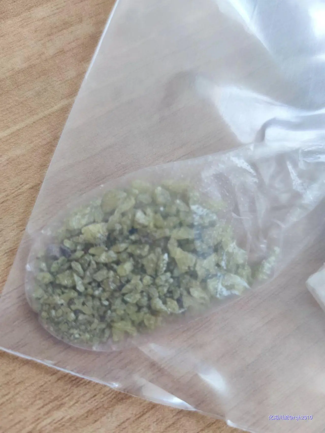

硫酸、软水、间苯二胺的混合水溶液经高温高压后闪蒸降温,闪蒸蒸汽中有刺激性气味,蒸汽凝液中结晶析出固体,淡黄色,能燃烧,强烈的二氧化硫刺激性味道,请各位高手帮忙想想有可能是什么固体,产生的原理是什么?

根据描述,可能产生的固体是硫酸间苯二胺盐。原理是在高温高压条件下,硫酸和间苯二胺反应生成盐类物质,并随蒸汽一起闪蒸出来。在冷凝过程中,由于溶液的浓度增加,盐类物质难以溶解,因此会结晶析出形成固体。这种盐类物质可能会燃烧,并且在燃烧过程中产生二氧化硫气体,给人一种强烈的刺激性味道。
