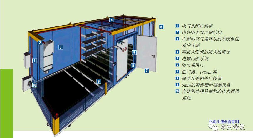

        为了加强对化学品(危废)的科学化管理,保证生产、教学、科研等工作的顺利进行,保障人员的生命、财产安全,保护环境,化学品(危废)存储设备应运而生。化学品(危废)存储设备具有科技含量高、自动化或智能化程度高、功能齐全、设计合理、科学化集中管理、存放安全等特点,解决工贸企业、实验室、研发机构、化工企业、制药企业等难于建设固定化学品(危废)库的困惑,以减少安全隐患。
发表于 2023-6-9 18:59:42
海川副教授  |  头衔:  【知识丰富的参与者】
      化学品(危废)存储设备一般由高强度钢材作为外柜体,内部添加阻燃材料;柜体外侧安装一扇防火防盗正门和一扇应急门,两扇门的顶部安装有温湿度及各类气体浓度等声光报警装置,设置防爆配电箱、安全防护用品箱、弱电箱和杂物工具箱以及全自动控制系统,可实时通过手机或电脑对设备进行远程查看和管理,也可以通过数据传输线进入企业现有的DCS/PLC或安全信息化平台;应急门一侧设置攀爬梯;柜体外采用保温双层结构,排风系统包含止回阀、消音器、废气净化处理器、离心风机和无动力风机等功能设备;柜体两侧设置进风百叶窗,百叶窗加装防“五害”网及可清洗初效过滤器。
     柜内设防爆空调和监控系统;柜内顶部安装泄压阀、防爆照明灯、自动灭火系统、烟雾报警系统;所有电路安装满足防爆要求,使用防爆穿线管穿线,线路接头使用防爆接线盒,防爆开关等;柜体内部可设置开放式货架、酸碱柜、有机物柜、防火安全柜、防爆冰箱等,存放方式可根据客户具体的使用需求,配置对应的储存产品;所有储存产品都设有管道连接废气处理装置;智能控制系统可根据废气的浓度自动启动废气处理装置,通过风管将挥发性废气通入主排风管道,经具有专利技术的工艺处理单元和复合式吸附单元等多级处理单元处理后合格排放;所有电器均做智能连接,智能控制系统可监控柜内各类监测数值,保证柜体安全储存,紧急状态下系统会发送手机短信或语音电话等方式通知客户并启动声光报警功能,智能控制系统具有pc端、手机app远程控制功能;柜体内设有漏液回收功能,漏液可通过管道流到回收桶内,进行漏液收集、处理,免除再建一个事故池的烦恼。
发表于 2023-6-9 19:01:26
       化学品(危废)存储设备系统定性为设备,而不是建筑,所以,具有占地面积小、无需审批、快速布置、快速投入使用等优势,相对于库房建设,建设周期**缩短,造价成本一般仅为库房总投资的三分之一左右。
