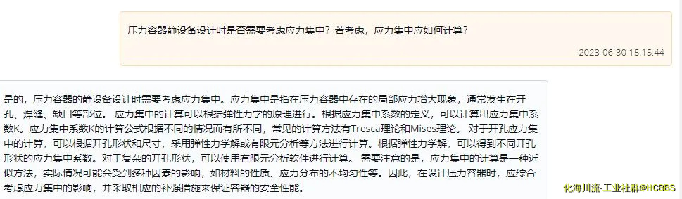

来源:www.autopv.cn ,压力容器专业智能问答
发表于 2023-6-30 15:16:51

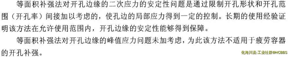

段升阳VIP会员 VIP会员 | 显示全部楼层       最后访问IP河北省
应该用有限元分析计算下各项应力的,峰值应力不是疲劳容器可以不考虑。按GB150 6.6开孔补强的分析法校核条件,对Sii(一次局部薄膜应力)和Siv(一次局部薄膜应力+弯曲应力)进行校核。
