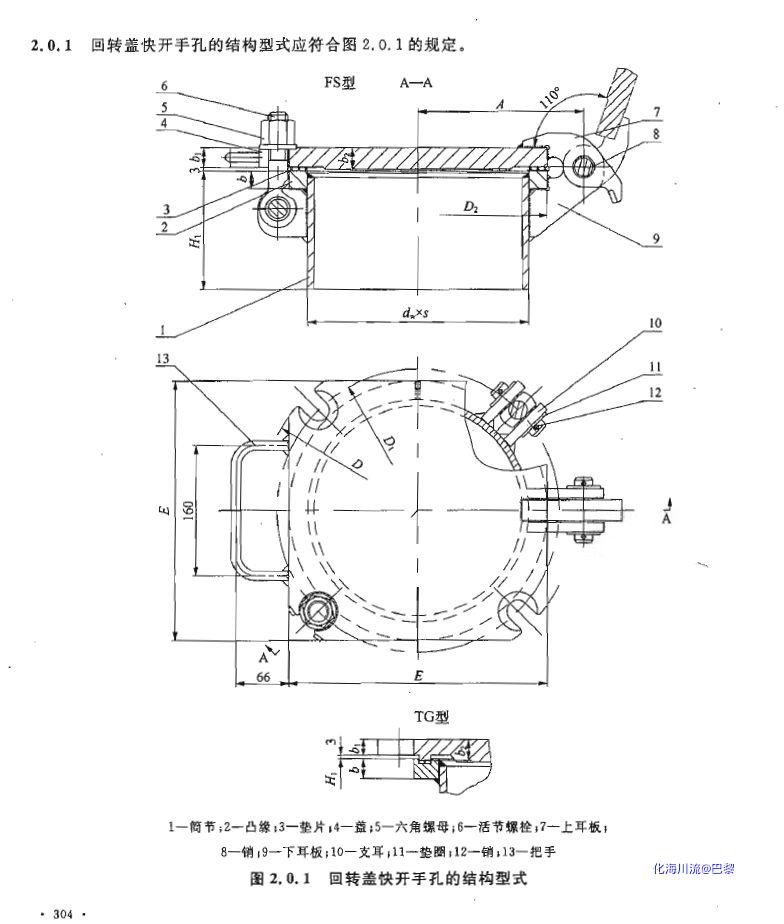

请教一下:有一台常压搅拌罐,介质是易爆的液体和催化剂,设备需要一周左右加一次催化剂,工艺提的条件是在上封头设置一个快开人孔,方便加催化剂,请问对于这种介质是易爆的设备,可以用快开人孔么?会不会比较危险?查资料没看见相关的使用限制。

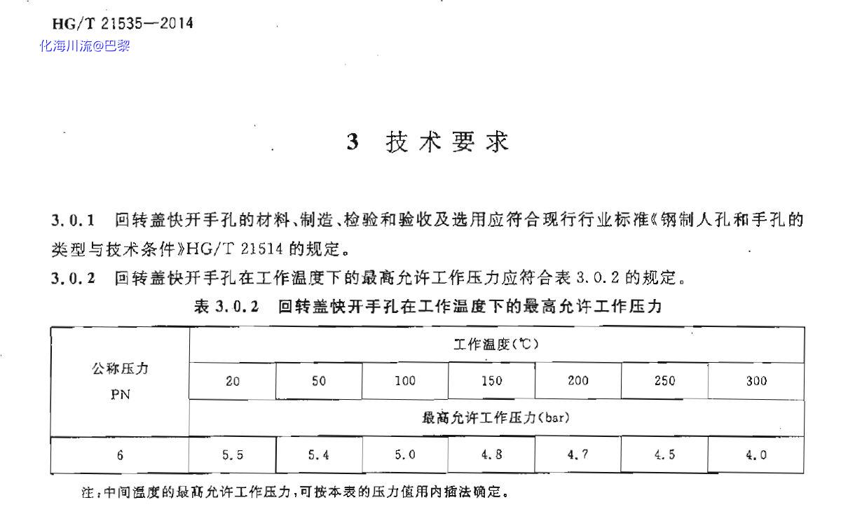

似乎也可以,这个快开手孔100℃能用到0.5MPa。

恩,谢谢。后来想想应该也是可以的,开始是有点担心易爆介质密封的问题,看标准上可以使用到0.5MPa,设备是常压的,应该没什么问题。之前没用过这种,所以有点担心。
