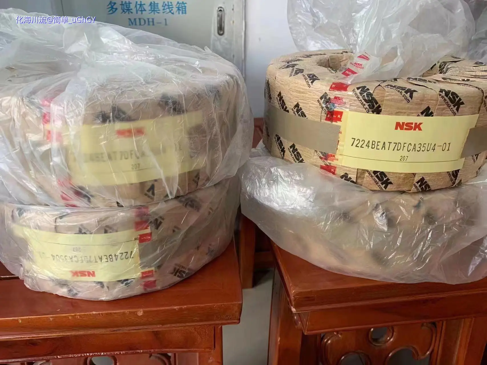

[资料求助] 那位大神知道轴承型号字母都代表什么
1.1K |4
简单_uGhGYVIP会员 VIP会员 化海川流M | 显示全部楼层 |阅读模式       最后访问IP陕西省
还有就是E和T有什么区别

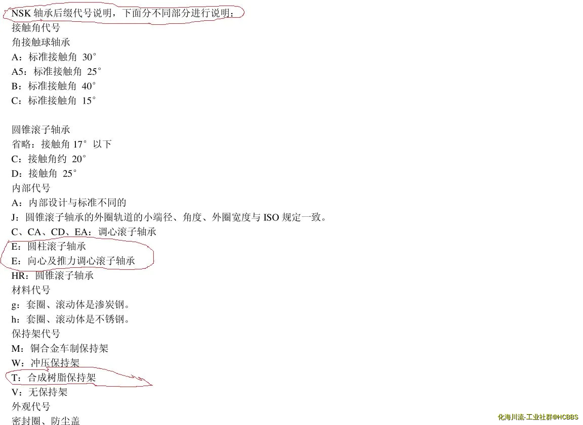

发表于 2023-3-31 09:33:12
