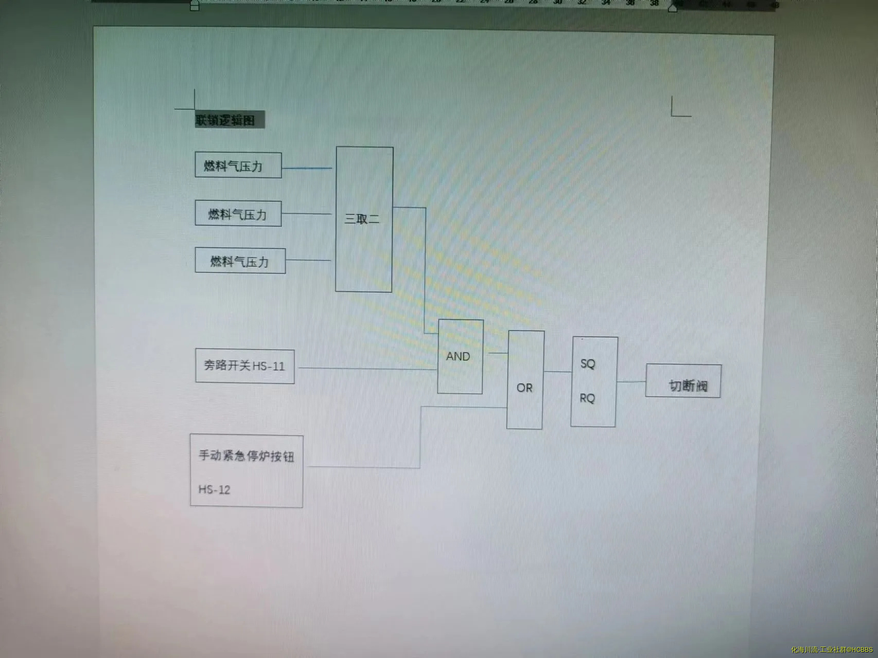

如图,装置某联锁逻辑图,在图里AND,OR各代表什么含义?以图里为例,

NOT 三个逻辑关系的作用是什么?
AND:表示与,代表必须满足所有的条件才能触发“开启或关闭”信号。
OR:表示或,代表只要满足一个或多个条件就能触发“开启或关闭”信号。
NOT:表示非,代表当不满足某些条件时,就能触发“开启或关闭”信号。

and 与逻辑
or 或逻辑 啊
发表于 2023-3-1 19:24:45
fengxing08VIP会员 VIP会员 | 显示全部楼层       最后访问IP山东省
看图是正逻辑,and两个输入条件都满足(即都为1)才有输出(输出1),or两个输入有一个为1就输出1
