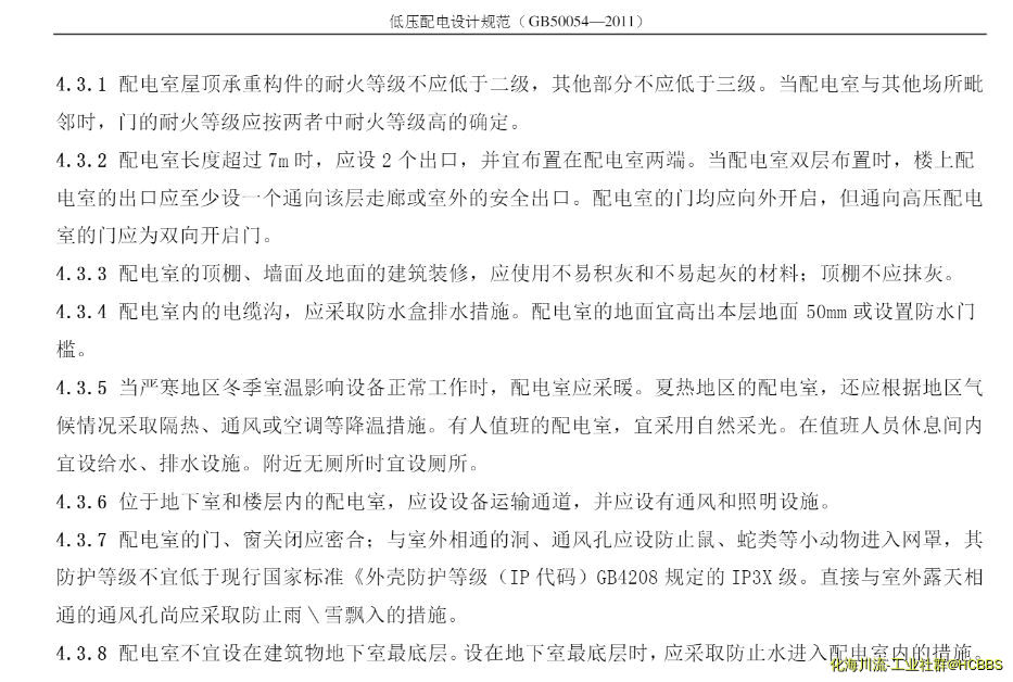

某专家检查检查到“UPS机房门口未安装挡鼠板”,引用规范为变配电室安全管理规范 DB11-527-2008其中5.6变配电室出入口应设置高度不低于400mm的挡板。且不说标准已经更新为DB11/T 527-2021,也变成了推荐性对方标准,其6.3.9规定出入口应设置高度不低于400mm的防小动物挡板,请问是否还有其他标准规定必须设置挡板?

老鼠在变配电室做窝生仔咬断电线电路导致断电、火灾的事故不在少数;就是什么标准都没有,企业也应该进行配电室风险辨识,采取安全措施将老鼠咬断电路电线的风险排除;专家提出这条隐患,不是找茬。
发表于 2023-2-13 08:17:43
配电室配备挡板和防鼠网,不是正常操作吗
