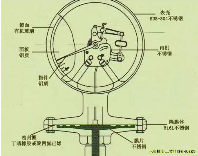

压力表精度等级是压力表精确度等级或准确度等级的简称,(GB/T1226-2001《一般压力表》国家标准称之为仪表的精确度等级,JJG52-1999《弹簧管式一般压力表、压力真空表和真空表》称之为仪表的准确度等级.
压力表精度等级含义
压力表的精度等级,是以允许误差占压力表量程的百分率来表示的,一般分为0.5、1、1.5、2、2.5、3、4七个等级(锅炉上不用3级和4级),数值越小,其精度越高。例如,表盘量程0~2.5 MPa精度2.5级的压力表,它的指针所示压力值与被测介质的实际压力值之间的允许误差,不得超过上2.5MPa×2.5%=±0.062 5 MPa;当压力表指示压力为0.8MPa时,实际气压在0.737 5~0.862 5MPa之间。
由此可见,压力表实际误差的大小,不但与精度有关,而且还与压力表的量程大小有关。 量程相同时,精度越高(即数字越小),压力表的允许误差越小。
精度相同时,量程越大,压力表的误差越大。
二.压力表是常见的计量器具,广泛应用于各个生产领域。压力表的选用应根据使用要求,在满足工艺技术要求的前提下,应本着节约实用的原则全面地综合考虑,做到合理地选择精度等级、量程、种类和型号。
1、压力表精度等级的确定        精密型压力表的精度等级分别为0.1、0.16、0.25、0.4级;一般型压力表的精度等级分别为1.0、1.6、2.5、4.0级。     选择压力表精度等级的方法 :应根据生产工艺、经济实用、检测方法等提出的要求,按被测压力最小值所要求的允许误差来确定精度等级。
2、 压力表量程的选择
   1) 测量稳定压力时,最大工作压力不应超过量程的2/3。
   2) 测量脉动压力时,最大工作压力不应超过量程的1/2
   3) 测量高压时,最大工作压力不应超过量程的3/5
   4)为保证测量准确度,最小工作压力应不低于量程的1/3。   按以上原则,根据被测最大压力算出一个数值后,从压力表量程系列中选取稍大于该值的数值即为所选量程。
3.压力表种类的选择
   测量不同介质和使用环境要选用不同种类压力表
  1)一般介质,如空气、水、蒸汽、油等,可用普通压力表。
  2)对于特殊介质需用专用压力表,如氨类用氨用压力表;氧气类用氧用压力表;氢气类用压力表;乙炔类用乙炔压力表等等。
  3).对于一般性腐蚀介质,及有腐蚀性气体环境,可选用不锈钢型压力表。
  4).对于测量粘度大,易结晶、腐蚀性大、温度较高的液体、气体或有固体浮游物的介质压力测量,选用 隔膜式压力表 。
  5).对于脉冲性介质及机械振动场合的压力测量。选用耐震型压力表。
  6).有远传要求时可选用远传型压力表,远传信号有电流型和电阻型及电压型。
  7).有控制保护要求时可选用电接点压力表。
  8).有防爆要求时必须选用防爆型,如防爆电接点压力表。
