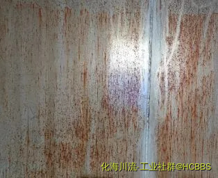

现在市场上的材质问题很难坚定,主要原因是鉴定麻烦,尤其对于小规模的东西显得不值。
材质可能是有的,但也可能是解除了碳钢材料所致。供参考。
发表于 2022-12-17 07:23:51
回帖奖励 +5 财富值财富
估计是含氯的介质腐蚀了,或者里头镍元素含量不足,我们有次买的不锈钢钢管也是出现锈蚀,镍含量不足 ,

应该是铁离子污染

请问你这是用在了什么工况中,能详细说明一下吗?

304L材质质量不可靠,不如用316
也可能加工过程如打磨除锈或喷砂除锈时污染了

mylhmusic楼主 VIP会员 VIP会员 | 显示全部楼层       最后访问IP广东省
还没使用,只是用水冲洗了几次
发表于 2022-12-20 16:58:53
水洗前是什么状况? 如果水洗前没有锈迹,也可能用的是201不锈钢等材质,水中氯离子含量高  详情 回复 发表于 2022-12-22 14:28
那这个不锈钢也太水了吧  详情 回复 发表于 2022-12-22 11:23

水洗前是什么状况?

材质被污染过,猜测厂家质量控制出问题啦!

这个外观,应该是质量不合格,趁着还没有过质保期,赶紧找他

感觉是201材质,让制造商提供板材材质说明书和制作说明是否出现渗碳现象。

大多数的不锈钢的生锈是由于使用的环境导致的不锈钢被腐蚀,老师所使用的连接件或者设备有铁质的也加速不锈钢的腐蚀,最初的现象就是看到不锈钢表面像是生锈了。一旦表面有铁锈就会在绣点形成微电池,并迅速腐蚀。

筒体卷制中铁离子污染了母材!

铁离子污染了的可能性比较大  详情 回复 发表于 2022-12-24 16:25

这图片看着咋这么熟悉呢,明显就是氯腐蚀,采用我们711防腐涂料刷一刷就好了

问题哪里的氯腐蚀?还没使用,只是用自来水冲洗几次,水中氯化物检验为6mg/L

水的氯化物为6mg/L

这个氯离子浓度没什么问题。那很大可能是加工、除锈过程中受到了铁污染

应该不是304L,一般新的发亮
