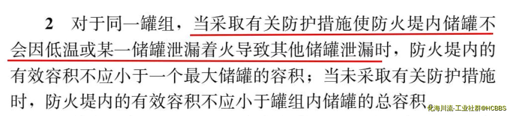

请教各位海友,GB51261《天然气液化工厂设计标准》中,关于LNG储罐防火堤的条文中,“对于同意罐组,当采取有关防护措施使防火堤内储罐不会因低温或某一储罐泄漏着火导致其他储罐泄漏时,防火堤内的有效容积不应小于一个最大储罐的容积”。请问一下,这个“使防火堤内储罐不会因低温或某一储罐泄漏着火导致其他储罐泄漏”的防护措施具体可以是哪些?谢谢大家。 图片.webp
