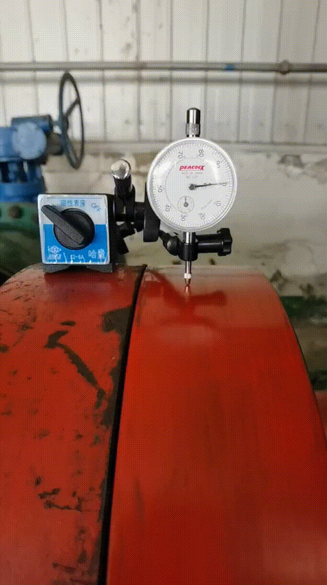

630KW三相异步电机,转速994r/min,轴承MU234+6234,轴伸端,单试电机,开机竖直方向震动1.0,水平方向震动3.9,轴向震动1.0,打表电机盘车,表针跳动0.13mm,是因为弯曲太大导致的吗?之前有遇到过打表跳动0.3mm但转起来震动也没有这么大。

打表跳动值

表打联轴器外圆得考虑联轴器外圆表面光洁度,以及加工精度吧?个人觉得应该是加工表面,另外也得考虑轴向跳动,及动平衡。另外轴承的好坏也直接影响振动值。

楼上说得有道理 你这个表面有油漆估计也不是很准确 跳动值应该在合理范围内 有条件测个频谱数据看看 是轴承的问题还是动平衡的问题

使用百分表检查电机底角是否有3点受力,1点悬空情况。开机后,依次松开检查电机振动情况后紧固螺栓,在检查下一个,如此一遍。没有问题就检查电机运行时轴承声音,有对比为佳,不行,一般考虑之前运行情况,或解体转子动平衡检查,没有问题,更换轴承安装,注意轴承压盖间隙和外圆内圆的装配过盈情况

这样打表吗?不应该一起吗?
