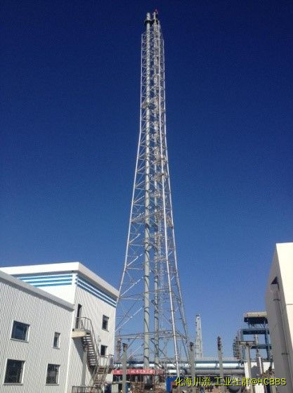

高浓度二氧化碳排放口高度那个规范中有要求?因为可能沉降到地面和排口周围产生影响。

我们装置上的二氧化碳排放筒180米。

这么高,是锅炉烟囱吧!
发表于 2022-11-30 15:04:51
您见到这种结构的锅炉烟囱吗?  详情 回复 发表于 2022-11-30 16:04
东风_ZWMZ 发表于 2022-11-30 15:04
这么高,是锅炉烟囱吧!
您见到这种结构的锅炉烟囱吗?

这排口高。我们低甲排口80米。另有一热钾碱排口,温度80-90度,含大量水汽,高度约30米。
