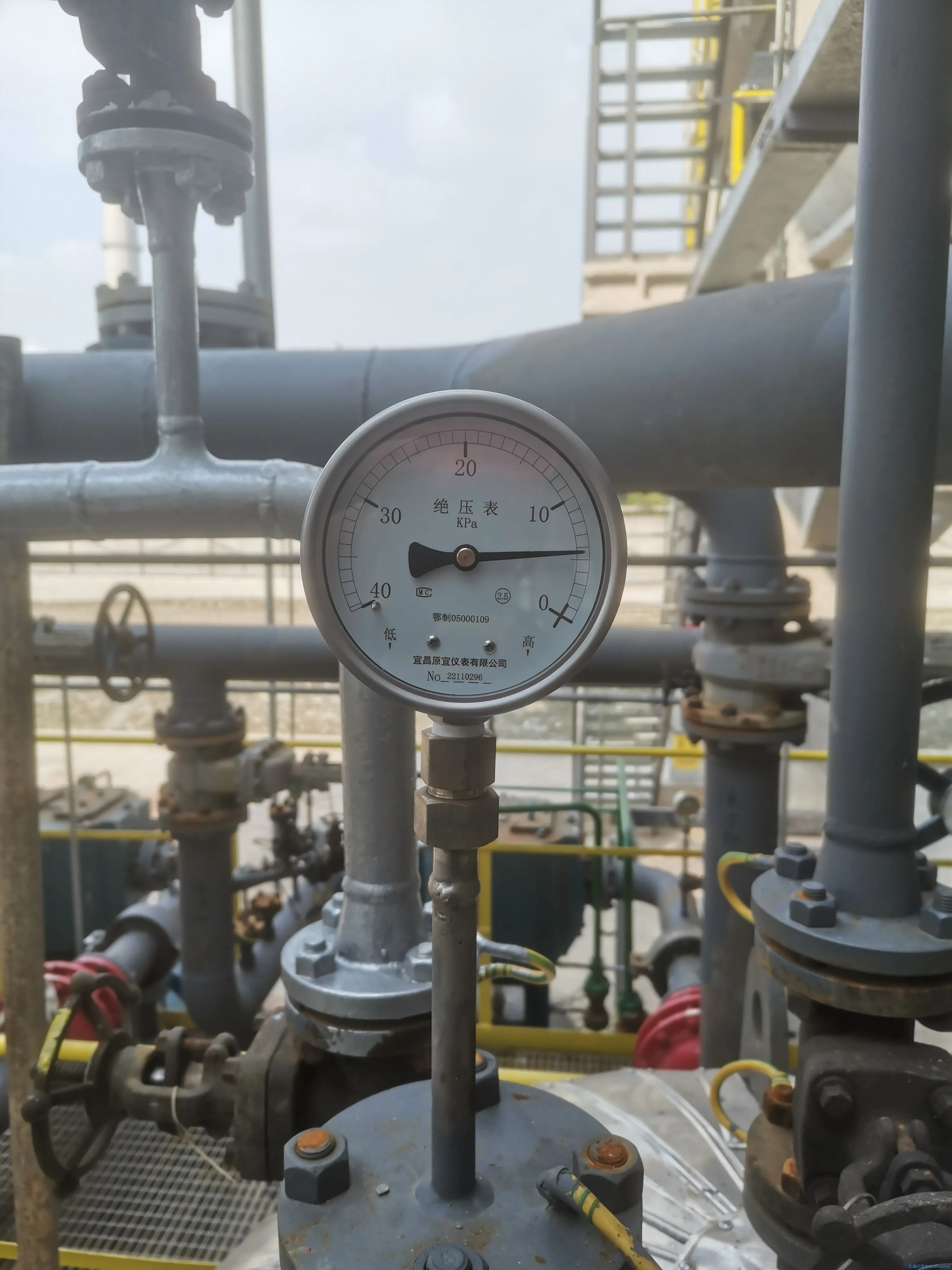

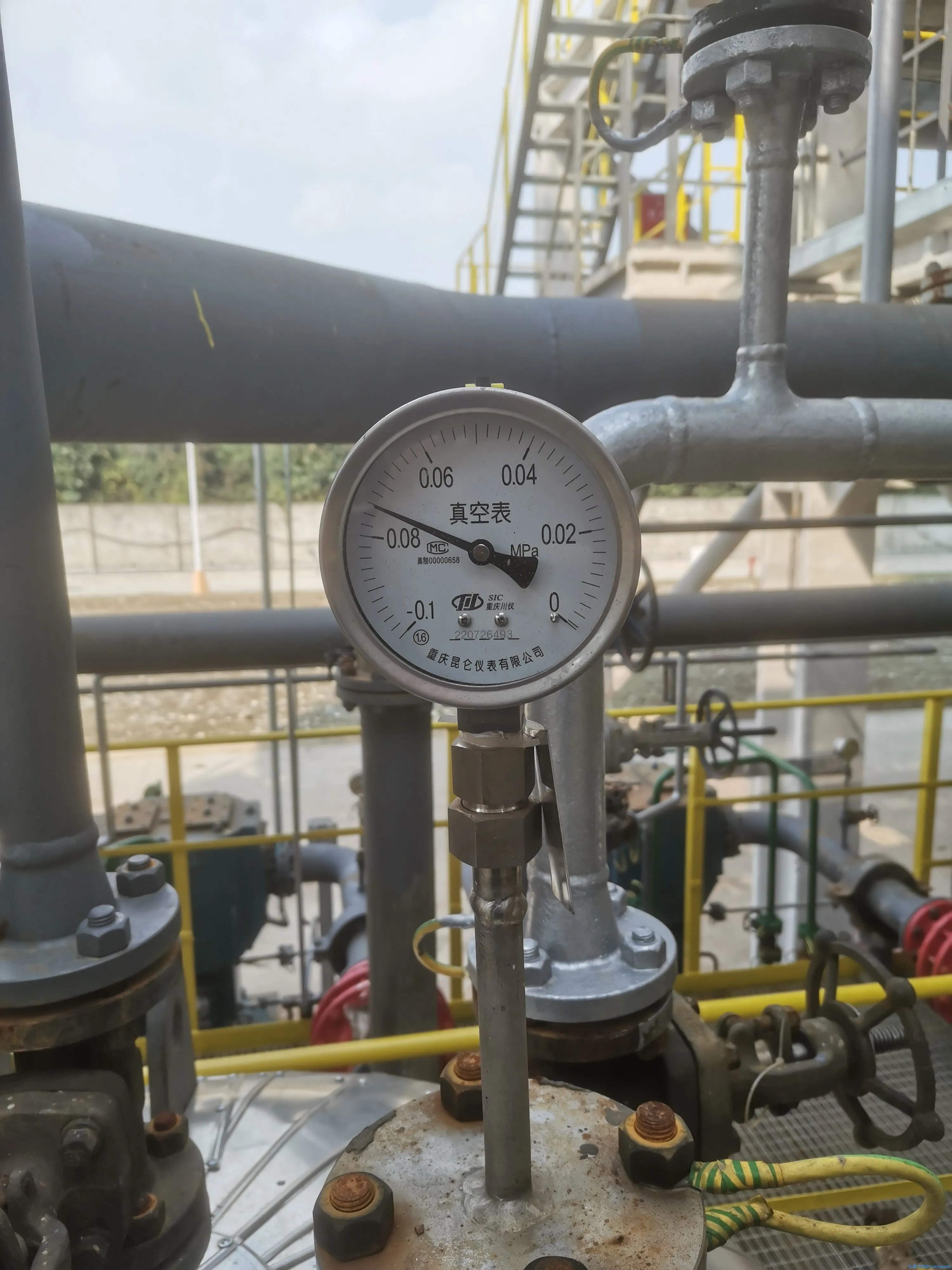

同一个系统,真空表测量出来-72KPA,绝压表7.2KPA(换算的话-94.1KPA),真空表和系统上面的远传压力变送器显示一样,新买的两块绝压表显示也是一样的,搞不清楚什么问题了,大家帮我看一下,真空表和绝压表到底应该怎么换算,感谢大家了!

问绝压表厂家,绝压表单位错了 ,正确为Kpa(A)

从照片看:绝压=5.7KPa, 负压=74KPa,如果你们那儿的大气压为797mbar左右, 则表的指示就是对的。
我们这儿大气压是94kpa左右,所以算出来对不上

检查下安装的绝压表是否密封不佳有泄漏现象?

仪表前没安装阀门?符合规范?
如果两块表都在同一个容器顶,容器内没有结构会造成测量点压差,引压管畅通,密封可靠。要想解释这个问题:
1.校准仪表零点,量程
2.考虑仪表精度
结合上面几点,问题自然得到解释。

图二的刻度数字顺序印反向了,仔细品、细细品

如果压力表经过校验的话,第一个准确吧?指针达到2/3处,

绝压-环境气压=表压
真要换算的话,必须实测环境气压,一天之内都会有差别。

你要将两个表同时接上去,,现在你测的是一个地方,但是不同时间,里面两次不是同一个压力可能性很大,真空度你搞不好不是能控制在一个值上。

两块表都该检查,因为你现在不知道准确的压力是多少。确认了两块表都准确后,再来说换算的问题。
是的。我上该公司网站在查了,压力表印的字都应该是右大左小

把两块表的精度考虑进去,
在同一位置不建议安装两种仪表,完全一致有困难
