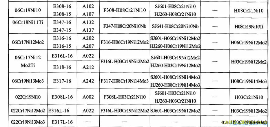

304和316L焊接用什么焊条A102可以吗?我查了下47015没有明确规定啊,有经验的老师给解答下

可以!

虽然可以使用,不过这是最低级的没办法的事,
最好按照焊接工艺规程使用推荐焊材。。。。
发表于 2022-11-1 15:46:57
304用A102   316用A022
发表于 2022-11-2 13:55:52
南苑天空VIP会员 VIP会员 | 显示全部楼层       最后访问IP山东省
304/A102   316/A022 304和316  A022
