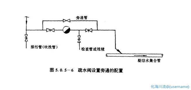

如果疏水阀有故障,尤其是疏水堵塞故障。如果不设置bypass,换疏水阀势必停车才能操作。
大家实际中是怎么做的?

一般都设旁路

但图5.0.5-6的标准出处没说一定要设,只是说在必须设置旁路的时候采用图5.0.5-6的型式。

请问一下标准出处
发表于 2022-9-8 06:36:48
HG 20570.21蒸汽 疏水阀的设置  详情 回复 发表于 2022-9-8 12:23

设置上好,可以检修疏水阀。

请问您发的关于旁通的设置,垂直安装的话,疏水阀可不可以在上,旁通在下。这样会产生什么后果?
发表于 2022-9-8 19:23:39
旁通在下面容易产生冷凝水吧  详情 回复 发表于 2022-9-9 14:43

换疏水阀可以临时关闭前边的阀,短时间内不疏水是没有问题的,旁通的作用是常规操作

在工业用蒸汽管路中的疏水阀,通常情况下都设旁路。其目的是在检修或疏水阀出现故障时,可保证主管线的正常运行。

短时间不疏水,如果用汽设备里有积水,不会产生水锤?
发表于 2022-9-9 11:05:11
蒸汽管线上不只一个疏水阀,进设备前也应该有汽包之类的,所以不需要考虑设备水锤的事,你只需要考虑管道水锤的事。饱和蒸汽注意一下,过热蒸汽没那个必要  详情 回复 发表于 2022-9-11 19:27

规范的意思是最好不设,一般设备用,或者两个,但绝大多数的设计院是加的旁通。但大的设计院一般设的两路疏水阀这样的,旁通容易漏气,还影响背压

如果蒸汽是间断使用,可不设,如果是连续运行,疏水器需要并列2路,一路坏了检修用另一路,如果只设旁通阀,起不到疏水的作用
