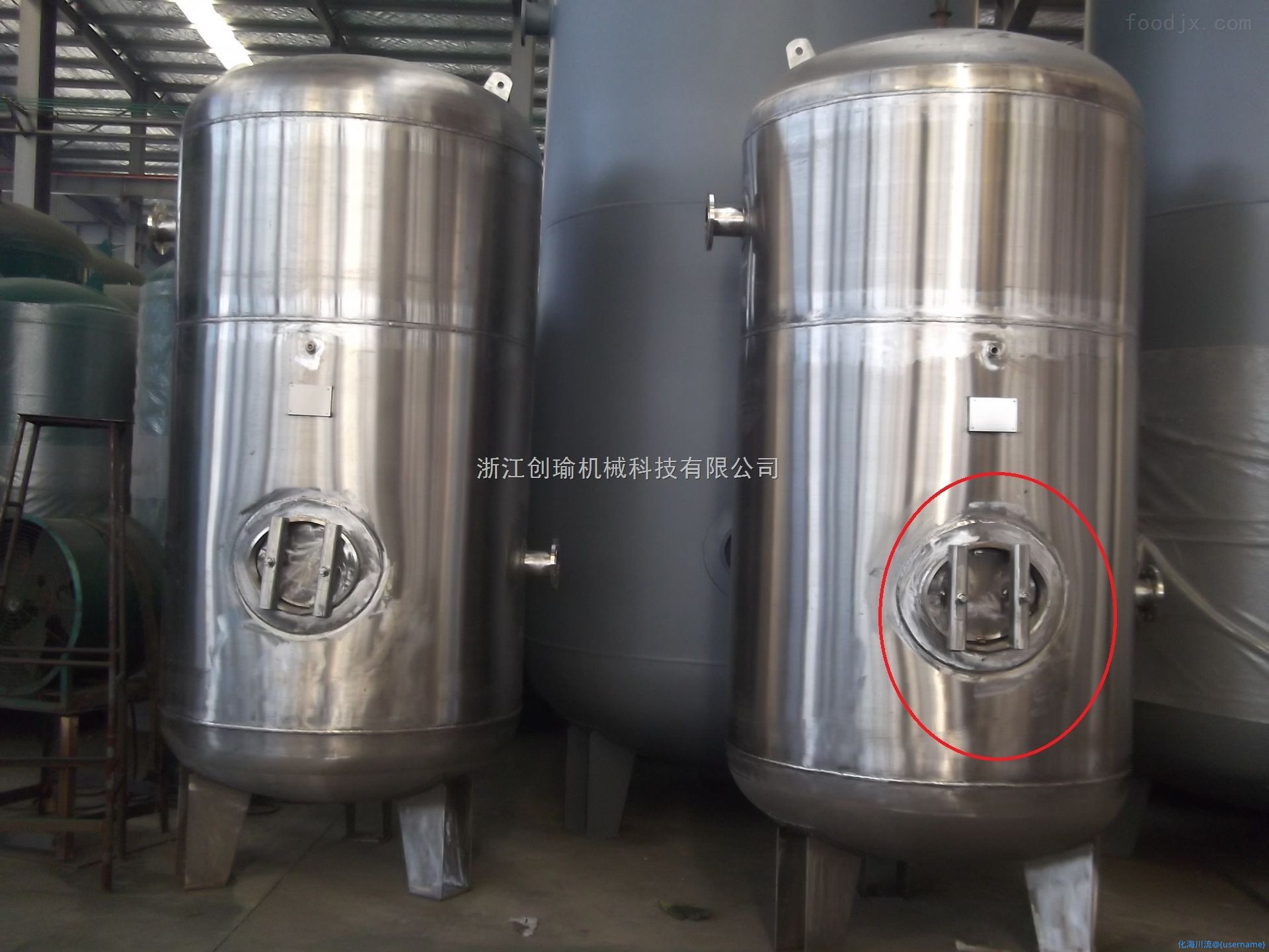

[结构设计] 压力容器人孔或手孔求助
1.7K |2
圆圈中人孔或手孔专业名称,能耐多少压力,设计标准是什么规范?
发表于 2022-8-15 08:31:58
当前内容由会员用户名 qwe1656 发布!权益归其或其声明的所有人所有 仅代表其个人观点, 仅供个人学习、研究之用。
2.0mpA没问题,看结构尺寸!
发表于 2022-8-15 20:01:55
文冰VIP会员 VIP会员 | 显示全部楼层       最后访问IP浙江省
这是锅炉人孔,可以看看标准。重点是开孔补强没问题和封板没问题,密封属于自增强密封更没问题
