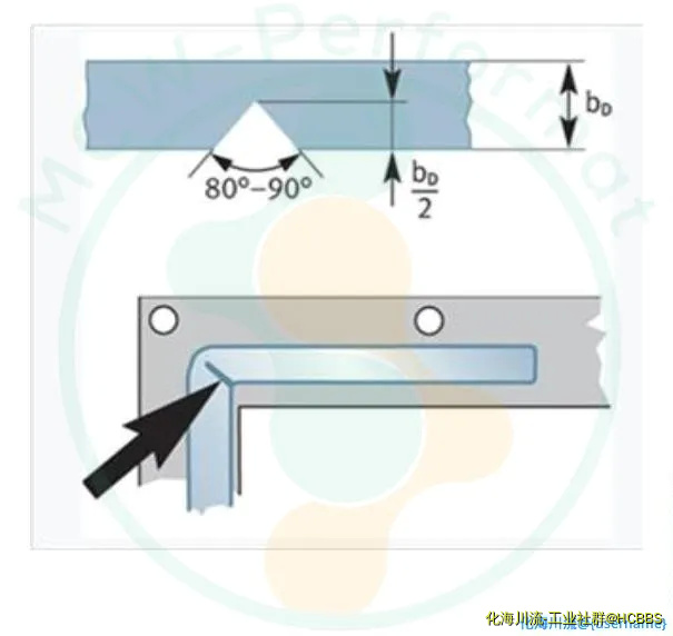

简介--本帖最后由 辛瑞方晓 于 2022-7-21 09:28 编辑 矩形法兰1. 按照下述所列的步骤 A 至步骤 C 进行准备,并开始铺放带状垫片。2. 尖锐角度的转角处a. 为确保密封垫片受力均匀,到达转角处时,应在带状密封垫片上切下缺口。b. 如下图所示,到达转角处时,从带状垫片内缘切下 80°-90°缺口。 登录/注册后可看大图 e9b4736dfcfc63b694bbb3301e74fa8e-sz_27205.webp (9.98 KB, 下载次数: 3) 下载附件  保存到相册 2022-7-20 15:05 上传 // [预览] strpos(e9b4736dfcfc63b694bbb3301e74fa8e-sz_27205.webp,'.doc') !== false //strpos(e9b4736dfcfc63b694bbb3301e74fa8e-sz_27205.webp,'.doc') !== false || strpos(e9b4736dfcfc63b694bbb3301e74fa8e-sz_27205.webp,'.docx') !== false 3026543 == 1725814 var jq = jQuery.noConflict(); function buyAction0(aid,tid){ layer.closeAll(); } function showBuy(aid,tid){ showWindow('attachpay', "forum.php?mod=misc&action=attachpay&aid="+aid+"&tid="+tid); } function showtip0(aid,tid){ layer.open({ type: 2, shade:0.1, area:['1200px','800px'], ti ...-登录查看全文
