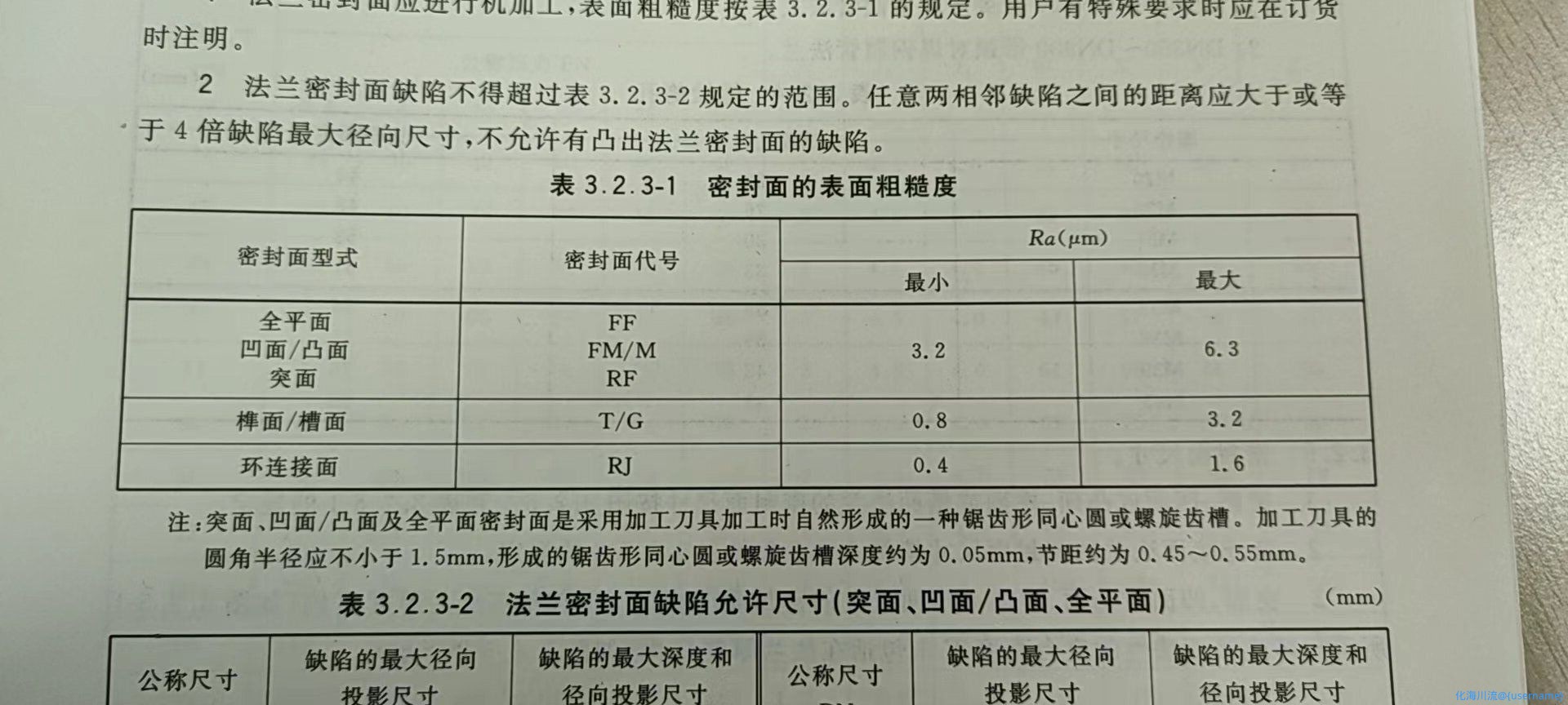

HG SH GB DIN EN 等标准法兰,是否明确车水线还是不车水线,与配的垫片有关联吗,比如非金属垫片或金属垫片等,当然八角垫和椭圆垫等除外,有奖讨论,欢迎大家积极讨论,并能提供出依据.

新标准中没有水线,仔细看密封面的话有较浅的螺纹。标准中也有注释:密封面采用加工刀具加工时自然形成的一种锯齿形同心圆或螺旋齿槽。

标准没有明确要求水纹线,但注释里的这句话,我们是默认为水纹线的,根据实际使用的情况,有水纹线比没有水纹线效果的好。

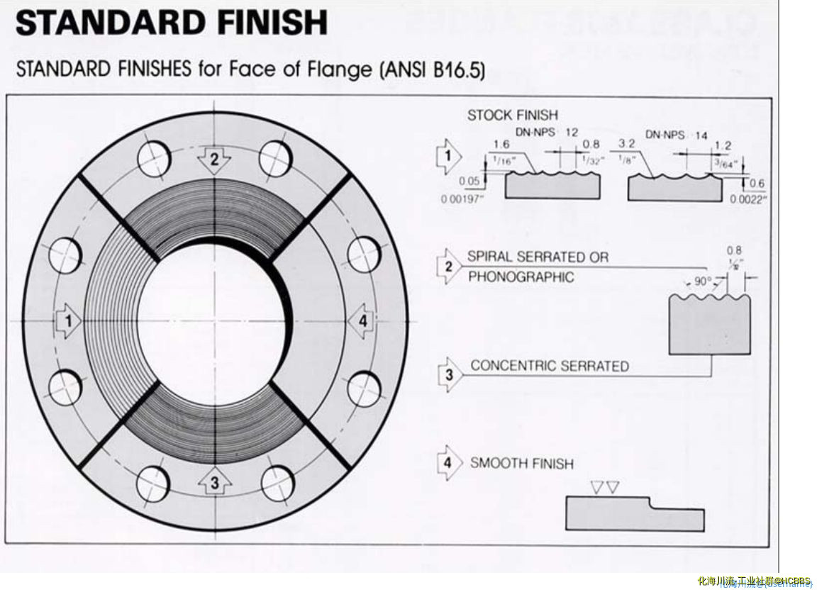

阀门应该是带水纹线的。
