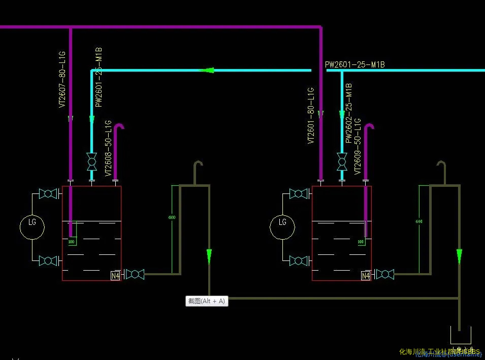

[求助] 请问盐酸吸收这个水封是什么原理?如何防止水返回到盐酸罐的?

盐酸储罐顶部管线排出的尾气中含有较高浓度的氢气(盐酸中的溶解氢解吸出),安全要求必须设置氮封。这种负压逆水封吸入空气的设置存在安全隐患,也不符合《烧碱装置安全设计标准》(T/HGJ 10660-2019)中第4.7.9条的规定。

4.7.9盐酸槽顶部应设置氮气管线。各盐酸槽的放空口汇总后宜设置独立的填料塔尾气吸收系统。氯化氢被水吸收后,不凝气体排空应设置阻火器。  详情 回复 发表于 2022-6-17 10:27
能不能把这个标准写出来,这是个风险点,而且现在多数都是水封设计。  详情 回复 发表于 2022-6-17 10:10
请问氯化氢尾气哪个标准条文必须设置氮封的?  详情 回复 发表于 2022-6-16 09:06

多此一举的设计,增加了设备且带来了一定几率的系统负压状态风险。

一个保护装置,喷淋塔填料层易堵塞,一旦堵到一定程度,首先水封里的水会先抽出,液位下降,漏出进气管道,保护喷淋塔等后续设备。

水封在这个流程中是储罐的保护水封,水封的有效封度高度应该低于储罐设计最高压力值的15%左右,启动时为防止有害气体污染因此水封为水浴吸收后再排空。

防止盐酸罐内压力超高时能及时排空,是一种保护措施。

加个止回阀
