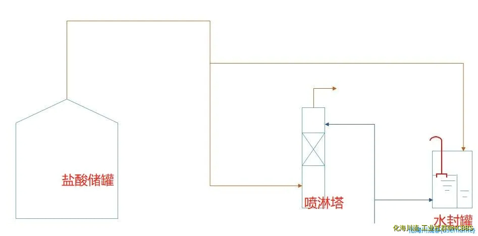

[求助] 请问盐酸吸收这个水封是什么原理?如何防止水返回到盐酸罐的?
6.6K |29
简介--ljh09101119 发表于 2022-6-12 15:28 正负压罐,主要防止喷淋塔堵的时候,保护盐酸储罐。 正解-登录查看全文
