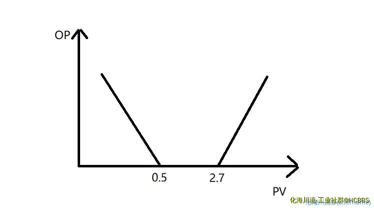

简介--如题,现有一台压力变送器(PV),两台调节阀(OP),想用这一个PV值来控制两台调节阀,大家在讨论是用分程控制还是用两个单回路控制。画了曲线如图所示:左边是调节阀1的曲线,右边是调节阀2的曲线。有两个疑问: 第一:分程控制一般用于单个阀门的可调比无法满足工艺需要的情况下,采用多个阀门并联,由一个调节器统一控制,从而增大可调比。但是我觉得用两个单回路控制也可以啊,把PV值引用两次,分别引入两个PID块,然后分别输出两个OP值,控制两台调节阀,是不是也可以,它跟分程控制比起来有哪些优缺点呢? 第二:如果这两台调节阀没有任何关系,也就是说,它们不是并联的也不是为了增大可调比,而是同一台工艺设备上的两个不相干的控制回路,但是恰好这两台调节阀受同一个PV值控制,曲线也满足图示中的曲线,那么这种情况下是用两个单回路好呢还是用一个分程控制好一点,有人主张用两个单回路,但我感觉分程控制也可以,请教一下大神,分析一下优缺点,感谢! .guestviewthumb {margin:10px auto; text-align:center;}.guestviewthumb a {font-size:12px;}.guestviewthumb_cur {cursor:url("template/one_default/assets/common/scf.gif"), default; max-width:300px; ...-登录查看全文

简介--PV值在控制系统中就是被控变量。一个被控变量送给两个控制器,两个控制器输出分别送给两个相同的控制阀,这两个控制阀都会影响这个被控变量。这个两个控制系统严重关联(因为是同一个被控变量),这要看连个系统能够 ...-登录查看全文
