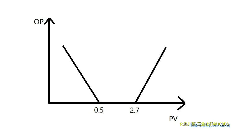

如题,现有一台压力变送器(PV),两台调节阀(OP),想用这一个PV值来控制两台调节阀,大家在讨论是用分程控制还是用两个单回路控制。画了曲线如图所示:左边是调节阀1的曲线,右边是调节阀2的曲线。有两个疑问:
第一:分程控制一般用于单个阀门的可调比无法满足工艺需要的情况下,采用多个阀门并联,由一个调节器统一控制,从而增大可调比。但是我觉得用两个单回路控制也可以啊,把PV值引用两次,分别引入两个PID块,然后分别输出两个OP值,控制两台调节阀,是不是也可以,它跟分程控制比起来有哪些优缺点呢?
第二:如果这两台调节阀没有任何关系,也就是说,它们不是并联的也不是为了增大可调比,而是同一台工艺设备上的两个不相干的控制回路,但是恰好这两台调节阀受同一个PV值控制,曲线也满足图示中的曲线,那么这种情况下是用两个单回路好呢还是用一个分程控制好一点,有人主张用两个单回路,但我感觉分程控制也可以,请教一下大神,分析一下优缺点,感谢! 1.webp

楼主没有真正理解分程调节,给出的图也是错的。

请教一下,正确的图,横纵坐标应该是什么呢,或者应该怎么画,然后就是,能不能深入讲解一下分程,还望高手不吝赐教

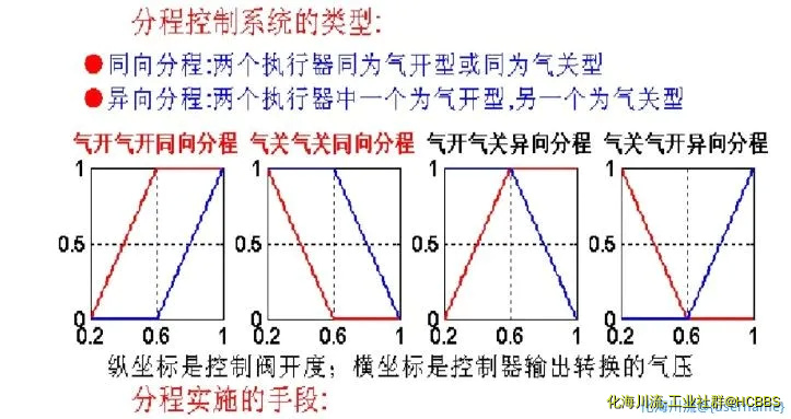

c3h5e8n1VIP会员 VIP会员 | 显示全部楼层       最后访问IP浙江省
简单点讲吧,名词太专业了不接地气。
分程就是因为一个阀不够用,或者需要在不同的阶段进行不同的阀门调节。比如,有加热器的压力调节,一个大阀一个小阀,先开小阀调节,当不满足需求时,再开大阀。这就是楼上说的同向分程。
以上述为例,楼主说的一个PV值引用两次,进2个PID,这样会存在一个问题,两个调节阀都会同时动作,所以,分程的关键在于,先把PV值分成两段,每一段分别控制一个调节阀,才能达到调节效果,加热效果还行,只用小阀调节,加热效果太差,就得上大阀来整。
另外,楼主说的第二种情况,必须注意的一点是,这两个调节阀是否需要把PV值分开来用。比如PV值在0~50%,第一台阀动作,第二台阀不动作,那就得用分程。如果两台阀都在PV值的0~100%全量程进行调节,那么就得用2个单回路。分程分程,重点在一个“分”字。

按你给的图,用一个压力变送控制两个阀可以

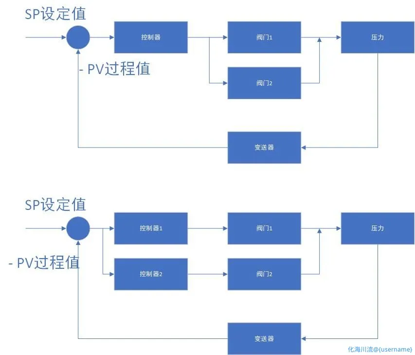

清风即明月_OTTPVIP会员 VIP会员 | 显示全部楼层       最后访问IP广西壮族自治区
你说的两种方式用方框图表示,下边的控制方式最大的问题在于系统的耦合,有可能出现一种情况:在即将到达设定值的时候,如果参数整定不理想其中一个控制器进行超前调节或出现超调量那么就会影响另一个控制器。最后导致系统震荡发散,达不到理想控制效果。上面的分程控制来说因为是一个输出量进行分段控制,在一个执行器进行调节的时候另一个执行器都处于全开或全关的固定状态,扰动相对小,对系统的参数的整定来说会比较容易。

谢谢大哥,是不是可以理解为,横坐标是控制器的OP,比如一个PID块的OP,而纵坐标是现场阀门的开度

c3h5e8n1 发表于 2022-6-7 16:28
简单点讲吧,名词太专业了不接地气。
分程就是因为一个阀不够用,或者需要在不同的阶段进行不同的阀门调节 ...
感谢大神

清风即明月_OTTP 发表于 2022-6-8 09:41
你说的两种方式用方框图表示,下边的控制方式最大的问题在于系统的耦合,有可能出现一种情况:在即将到达设 ...
谢谢大神,还专门画了图,一目了然,感谢!
