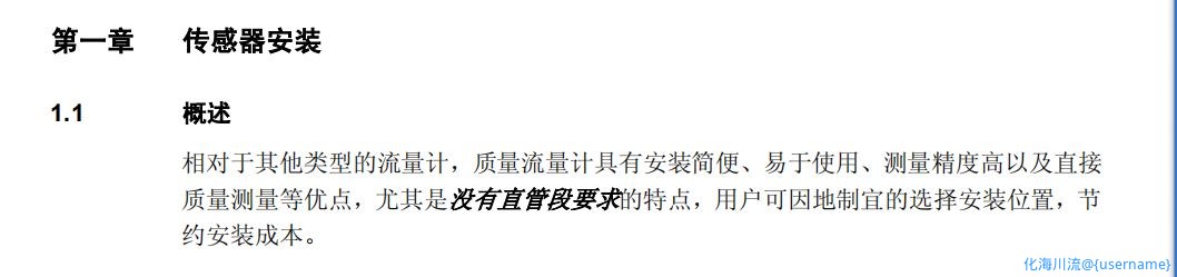

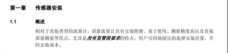

wx_JaddaNFMY802 发表于 2022-5-12 08:58
质量流量计没有直管段要求
质量流量计前后肯定有直管段要求,设备厂家培训都特地强调过

wx_JaddaNFMY802VIP会员 VIP会员 | 显示全部楼层       最后访问IP福建省
艾默生说明书
发表于 2022-6-1 08:42:16

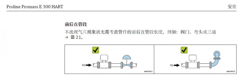

这个是e+h的说明书
可能测量的原理不一样吧,我这次使用的是科氏力原理的质量流量计
[img][/img]艾默生说明书
你看看楼下我发的图
发表于 2022-6-1 10:43:42
954452567 发表于 2022-6-1 10:05
这个是e+h的说明书
你这说明书不也写了无需考虑直管段要求吗,测量原理都一样
