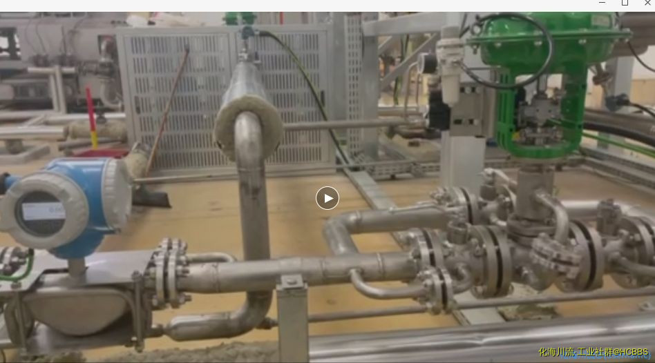

流量计装在了阀门的后面,距离太近,阀门一动,流量数值来回波动,导致不能控制流量,引以为戒

是因为没满足流量计前后直管段的要求吗

你这测什么介质的啊,好像还是用的夹套保温管啊
发表于 2022-5-10 13:46:25
脂肪酸,夹套管
发表于 2022-5-10 13:56:26
oyzt 发表于 2022-5-10 13:37
是因为没满足流量计前后直管段的要求吗
是的

管子小,且流量计和调节阀距离短,阀门动作时,阀前介质反馈时间相对更短了。因此会频繁出现振动现象。对质量流量计来说,振动和电磁干扰是影响精度最大的两个因素。长期的振动对仪表和管路会造成泄露、甚至损坏,而如果介质压力高介有腐蚀性的话,会出现安全事故。建议尽快整改为好。这就是工艺配管时,应和仪表厂家、阀门厂家沟通,落实配管的安装要求。

流量计安装的大忌就是管道内介质扰动不均匀
发表于 2022-5-10 22:20:42
没有满足前后段距离要求,流量计也不满管。最好是流量计在前,调节阀门在后

是你PID没调好导致流量波动大
发表于 2022-5-11 17:01:32
是的  发表于 2022-5-12 09:00
要看调节器置手动是什么情况?如果能稳定,可以调参数试试。  详情 回复 发表于 2022-5-11 22:13
秋水寒光 发表于 2022-5-11 17:01
是你PID没调好导致流量波动大
安装问题
发表于 2022-5-11 21:20:33
jlshnlhjVIP会员 VIP会员 | 显示全部楼层       最后访问IP江苏省
是你PID没调好导致流量波动大
是因为没满足流量计前后直管段的要求吗
质量流量计没有直管段要求

wx_JaddaNFMY802VIP会员 VIP会员 | 显示全部楼层       最后访问IP江苏省
lijie2007521 发表于 2022-5-10 15:12
管子小,且流量计和调节阀距离短,阀门动作时,阀前介质反馈时间相对更短了。因此会频繁出现振动现象。对质 ...
还是PID没调好
发表于 2022-5-12 09:00:11
同意你的看法,流量控制应先投手动,待运行平稳后再逐步改为自动,自动调节PID设置有问题导致流量大幅度波动时应改回手动,调整PID参数后再投入自动。 一般重要的进料流量我们都是长期手动,也很容易控制。  详情 回复 发表于 2022-5-12 09:22

前面有手阀的话调节一下手阀开度吧

PID参数的问题可能性大一点,动作频率太高了,调慢点看看

应按设计安装规范要求设置适当的直管段。
