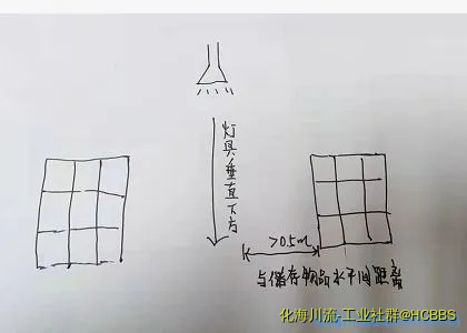

希萌宁歌VIP会员 VIP会员 | 只看该作者 回帖奖励 |倒序浏览 |阅读模式       最后访问IP天津市
简介--各位海友,根据公安部6号令《仓库防火安全管理规则》第三十九条 照明灯具下方不准堆放物品,其垂直下方与储存物品水平间距不得小于零点五米。这句话是怎么理解的。灯下方0.5米半径范围内都不能放东西吗?但是根据《仓储场所消防安全管理通则》GA1131-2014 6.8要求:物品与照明灯之间的距离不小于0.5 m;这两条明显要求不一致。按照从严原则是否还是要执行6号令?大家企业中的仓储场所是怎么执行的? .guestviewthumb {margin:10px auto; text-align:center;}.guestviewthumb a {font-size:12px;}.guestviewthumb_cur {cursor:url("template/one_default/assets/common/scf.gif"), default; max-width:300px;}.ie6 .guestviewthumb_cur { width:300px !important;} 登录/注册后可看大图 bc2c2cf3f46eb2f1414af024e7feb78.webp (7.86 KB, 下载次数: 2) 下载附件  保存到相册 2022-5-3 20:34 上传 // [预览] strpos(bc2c2cf3f46eb2f1414af024e7feb78.webp,'.doc') !== false //strpos(bc2c2cf3f46eb2f1414af024e7feb78.webp,'.doc') !== false || strpos(bc2c2cf3f46eb2f1414af024e7feb78.webp,'.docx') !== false 2987061 == 1725814 ...-登录查看全文
