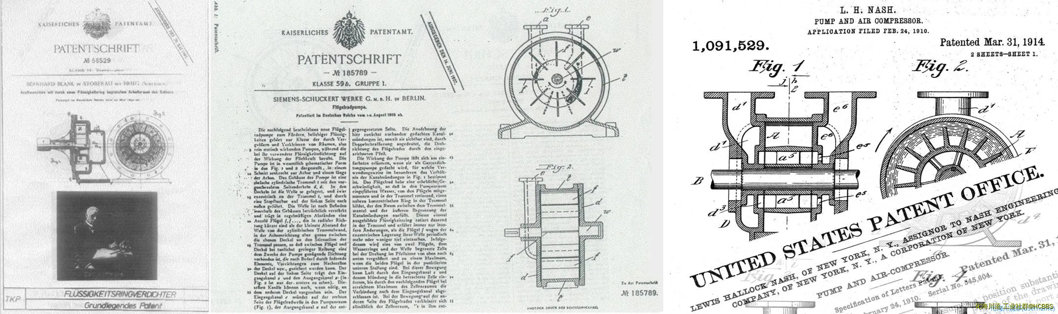

1890年,德国人卡尔.霍夫曼发明了液环泵原理。  1904年,德国siemens公司获得了液环真空泵的专利,并由此进入实质化技术研发、生产液环真空泵的历程。而1914年美国Nash工程公司同样获取的液环真空泵专利(图一)则标志着在全球范围内,占有绝对领先地位的两个液环真空泵技术流派的技术研发竞争和市场竞争拉开序幕。
图一,从左只有分别为霍夫曼专利,siemens专利,nash专利
