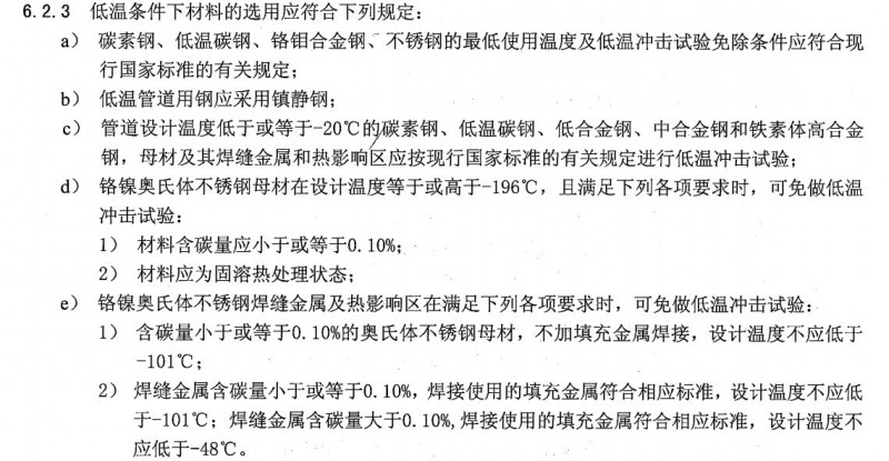

看图 规范是SHT 3059-2012 石油化工管道设计器材选用规范现场有一批A333.Gr.6的管道设计温度是-45° ,按照这个规范6.2.3条母材及其焊缝金属和热影响区应按现行国家标淮的有关规定进行低温冲击试验。
母材可以交货的时候做
焊缝金属什么时候做,还是说只有一个合格的焊接工艺评定就行了

只有一个合格的焊接工艺评定就行了

焊缝有这种类型材料的焊接工艺评定就可以了!

个人看法:先制作焊接工艺指导书,下料做焊接试件,然后无损检测合格后,按标准做试件进行对焊缝、热影响区进行冲击试验,合格后再编制焊接工艺评定。最后批量焊接

肯定是先有工艺评定再有产品
