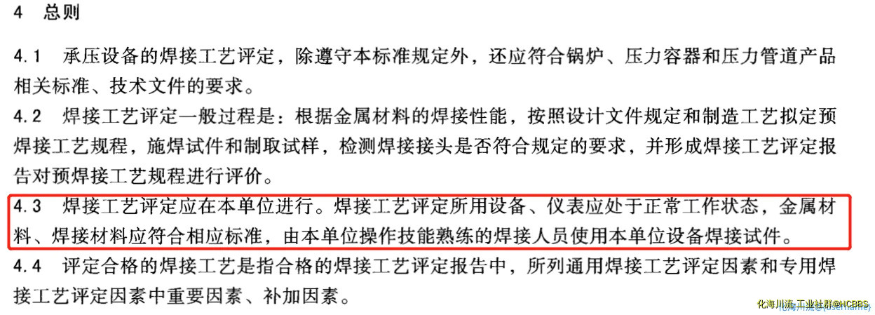

各位大佬,有几个关于焊接工艺评定的问题请各位解答。
1、压力管道(容器)的焊接工艺评定,是否可以由建设单位委托第三方机构(比如某某油田焊评中心)进行编制,然后下发给施工单位。
2、一个项目分为几个标段,不同的施工单位中标施工,是否可以用一个焊接工艺评定,亦或必须要几个施工单位,就要几个焊评。
3、不同的项目,同样的施工材质,是否可以共用一个焊接工艺评定,亦或必须是不同的施工单位,就必须要出几份焊接工艺评定。

答楼主问题前,首先看一下标准如何规定的。根据NBT47014《承压设备焊接工艺评定》规范要求,第4.3条所述,“焊接工艺评定应在本单位进行。焊接工艺评定所用设备、仪表应处理正常工作状态,金属材料、焊接材料应符合相应标准,由本单位操作技能熟练的焊接人员使用本单位设备焊接试件”,从此条款可看出,《焊接工艺评定》是对某工程公司对某种材质某种焊接工艺的鉴定过程,也就是是否有相应施工能力的一个检验准则。
答题:
1、不行,所有施焊过程必须是施工单位“本单位”的人、材、机。但是无损检测、理化试验等可以进行第三方进行检测。
2、同上,必须是每个施工单位都有自己的焊接工艺评定。
3、同一项目,不同施工单位不得“共用”同一焊接工艺评定;不同项目,同一施工单位可以“共用”同一焊接工艺评定,但是每个项目都必须根据焊接工艺评定编制各项目的“焊接工艺规程”。
这么答,能理解不??

忘了附图了,见规范
