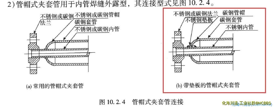

如图,什么情况要用到右图的形式?主要的疑问是:右图中法兰为什么是“不锈钢或碳钢的”?是规范写错了吗?还是我理解错了
右图是否表示:
情况一:不锈钢法兰+不锈钢内管+不锈钢垫板+碳钢管帽+碳钢套管
情况二:碳钢法兰+   不锈钢内管+不锈钢垫板+碳钢管帽+碳钢套管
对左图的理解如下,是否对?
情况一:不锈钢法兰+不锈钢内管+不锈钢管帽+碳钢套管
情况二:碳钢法兰+    碳钢内管+    碳钢管帽+  碳钢套管

个人理解,加垫板考虑的不锈钢内管和碳钢管帽之间的静电腐蚀。
