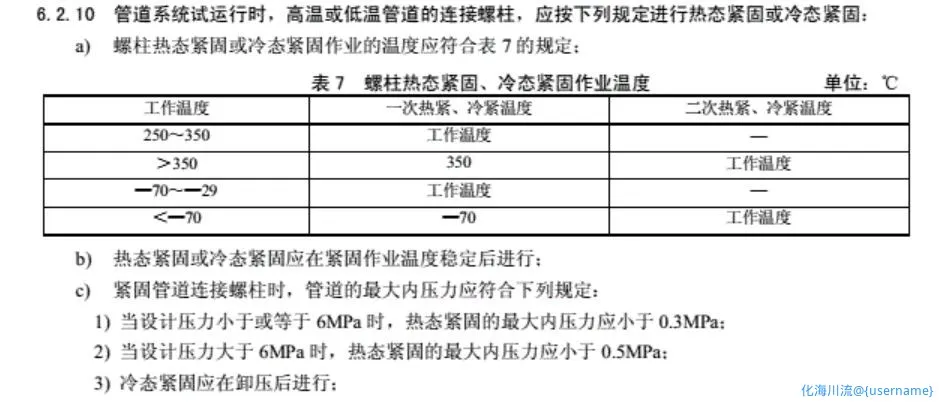

冷紧跟热紧,产生的主要原因还是安装温度与使用温度的温差较大。详见SH3501相关要求;考虑到金属的热塑、冷脆性能,一是要在设计时,充分考虑到物料的状态,选对材质;
二是要在安装时,不能用错螺栓;
三是即使在热紧、冷紧的过程,不能一味的“大力出奇迹”,避免螺栓产生塑性变形或产生裂纹,直至断裂。@沙漠里的游鱼

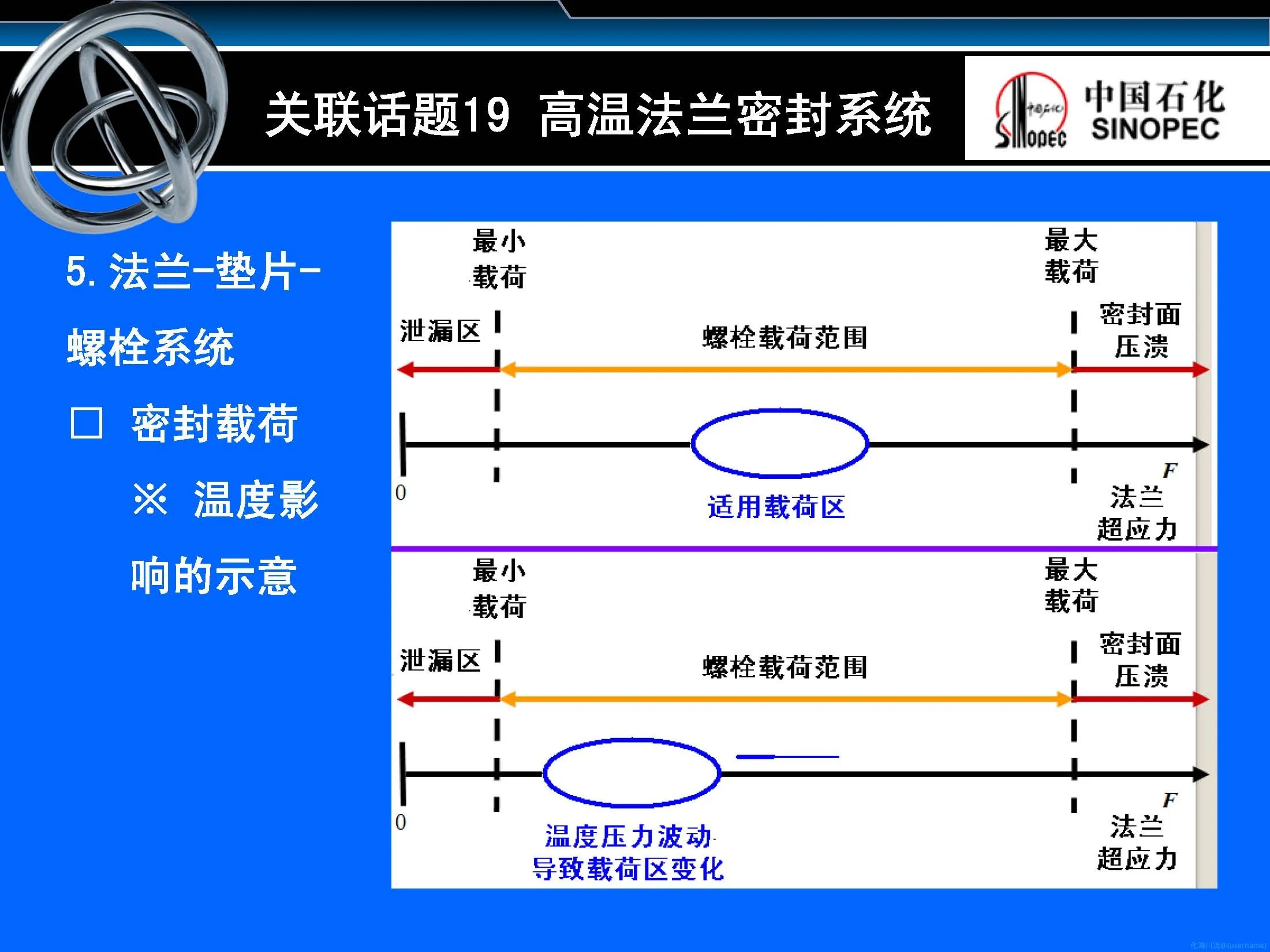

1 有否对加氢裂化高压设备或管路有过热紧的经历,我们的经历是:安装后试压必须一次通过才能进氢。这是典型的例子,既然加氢裂化能做到,条件缓和的其他装置更能做到。
2 提供两份曲线:
2.1 一份为预紧过程中的各螺栓的载荷分布,一轮又一轮的紧固,最终使得螺栓载荷全部达到要求范围内
2.2.另一份形象地反映了螺栓载荷范围,椭圆形状表示各螺栓载荷的不均匀程度,当预紧螺栓载荷处于较低水平,随着升温或压力波动,载荷区偏离并趋近最小负荷。当载荷区突破最小载荷则出现泄漏。
3.沙漠游鱼朋友观察到的现象反映了较多作业人员的现状,这种热紧过后可能会把载荷区往右移,但椭圆长短轴之比更大,意味着螺栓载荷趋于更不均匀,更容易在后续的运行中出现泄漏。当然经验丰富者会得到较好的效果。
4.现在各石化企业在大检修中已经逐步推进较合理的方法,投入了成本但也获得了较好效果。尽管宣传口径不同,其原则是采用较高载荷、达到均匀分布。

冷紧就是安装时,
发表于 2022-4-3 15:27:55
热紧这个要求,现在看是过时了,这个和几十年前要求焊缝必须有一定的余高一样,现在的要求余不能超标,有的设备还不能有余高;转入正题,现在的装置,安装时螺栓都是按扭矩要求上好了,根本就不需要热紧,有的高压的工程就规定不允许你热紧,热紧有相当大的风险;
发表于 2022-4-3 15:32:44
