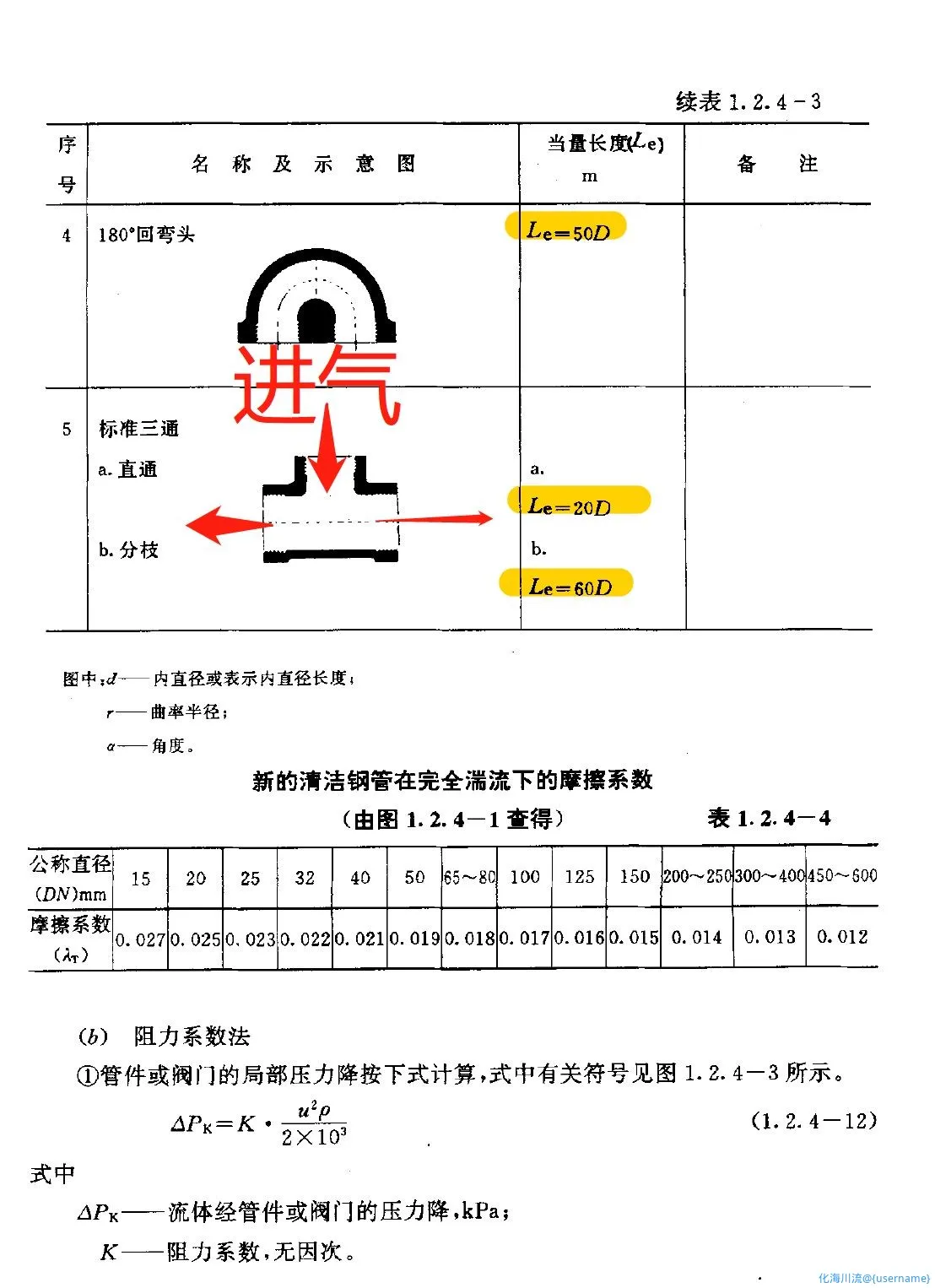

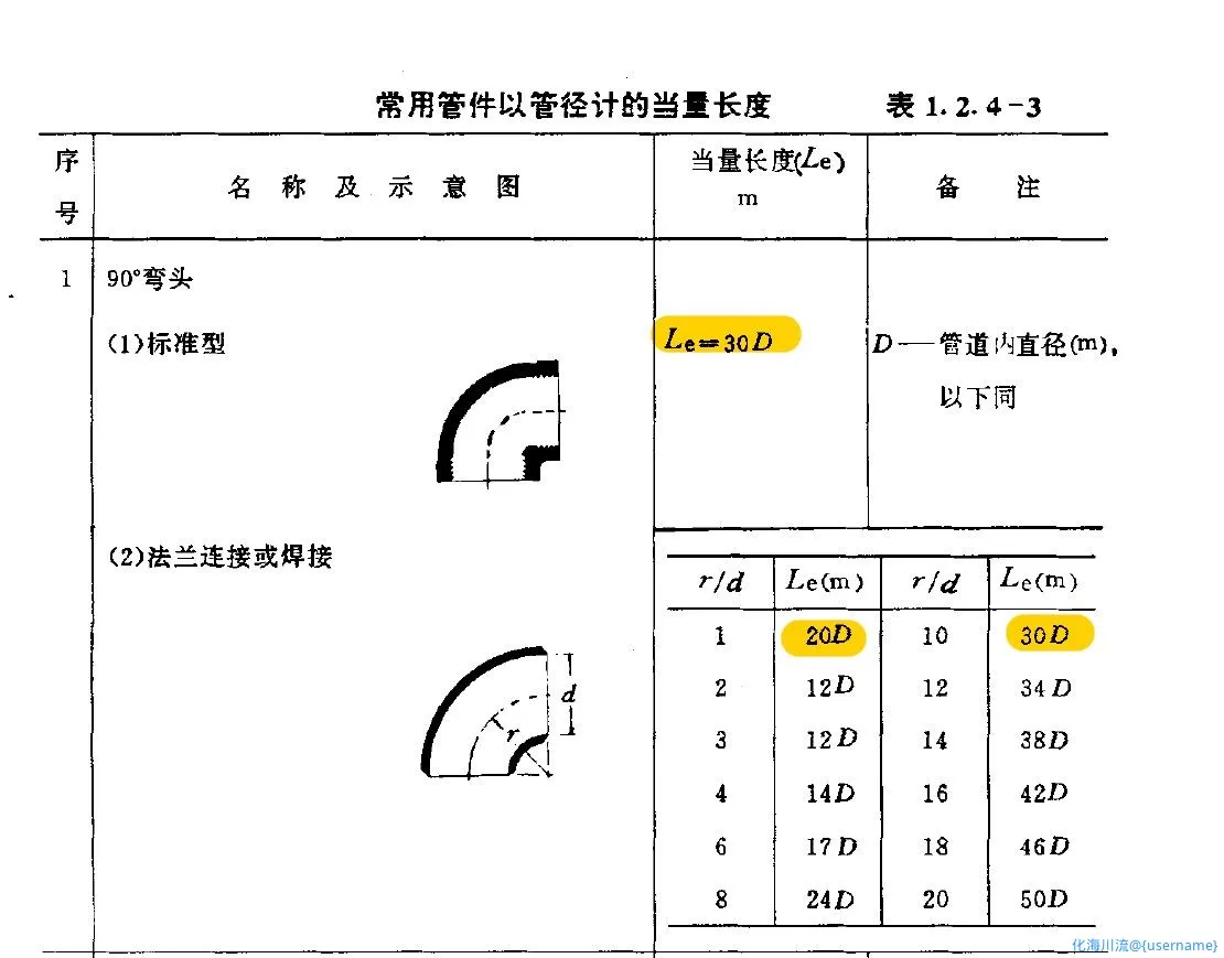

根据标准(HGT20570.07管道压力降计算),三通的直通当量长度是20D,旁通是60D;标准型弯头当量长度是30D,r/d=1的弯头,当量长度为20D。
第一个问题:我的管路设计中,是从三通的旁路进气,直通段的两头有一头用截止阀关闭,这样流动时,三通类似一个弯头,当量长度应该怎么取值?因为是想进行工况核算,希望有一个较为准确的取值。
第二个问题,从三通的旁路进气,向直通段的一段进80%的气量,向直通段的另一端进20%的气量,这种情况该怎么校核进80%气量的那一端管道出口状态参数?
