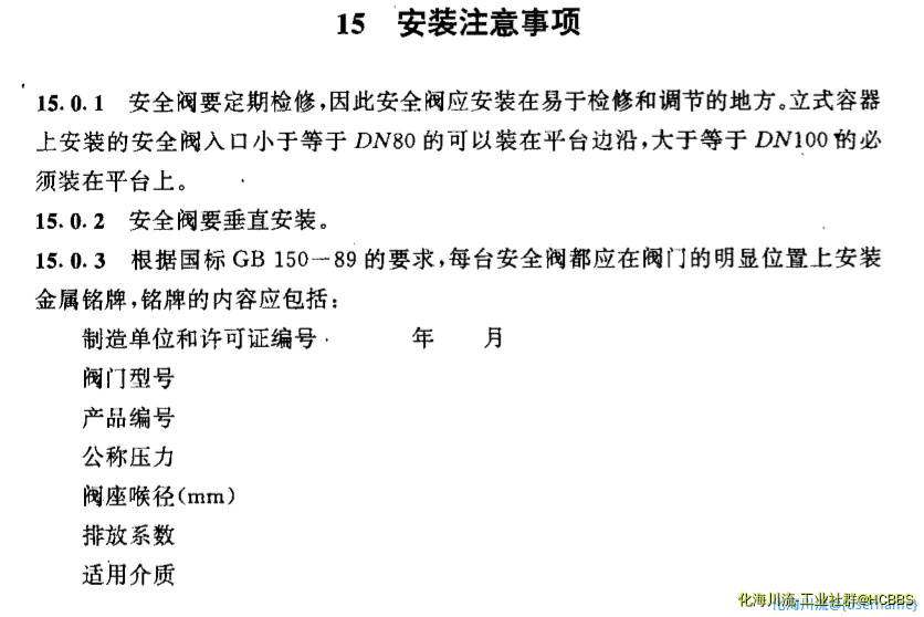

绝对不能水平安装,曾遇到过一次事故,某工作压力9.2MPa的饱和蒸汽安全阀出口管道支架施工不太好,导致该安全阀不够垂直,运行10个多月后该安全阀起跳且回坐不佳,出口管直接拧成了麻花,幸好当时现场无操作人员,不然绝对会造成人员受伤,原因就在于安全阀垂直度不够导致安全阀失效。

按照规范要求应该是垂直安装,我们单位的安全阀也全部是垂直安装,没见过水平安装的安全阀

是的,安全阀需要垂直安装的;容易堵塞导致安全阀生效,可以安装爆破片,安全阀和爆破片之间的管线再考虑安装压力表或者爆破片自带压力传出;安全阀水平安装,我反正是没有见过,容易生效;

角式安全阀是可以水平安装的。安全阀不一定要完全垂直安装。大部分的安全阀是垂直安装的,弹簧式安全阀、重锤式安全阀必须垂直安装,这种安全阀的结构是重力式的。对于液体管道,换热器,容器,当阀门关闭后可能造成热膨胀导致压力憋高的地方可水平安装,向下排出。
安全阀垂直安装的意义:
1.各类安全阀型号垂直向上安装有利于安全阀阀体的受力对称均匀。如果不垂直安装,可能会造成安全阀阀体的受力不均,特别是高温情况下,会造成阀体的变形,可能影响到安全阀的密封。而弹簧和阀杆受到不对称作用力的影响时,会对安全阀动作的准确性造成影响。
2.弹簧安全阀垂直向上安装时,能利用系统或设备的悬吊和支撑,吸收因安全阀排放时对系统产生的反作用力,避免使系统或管道产生较大的振荡。
3.高压安全阀垂直向上安装,有利于蒸汽或其他介质的排放和扩散,减少因热力系统内高温高压介质对安全阀阀体和弹簧部件的温度影响,以及腐蚀性介质对阀门部件的污染和腐蚀等。
发表于 2022-3-18 22:23:41

不管什么类型安全阀,根据相关规范,不允许水平安装。
