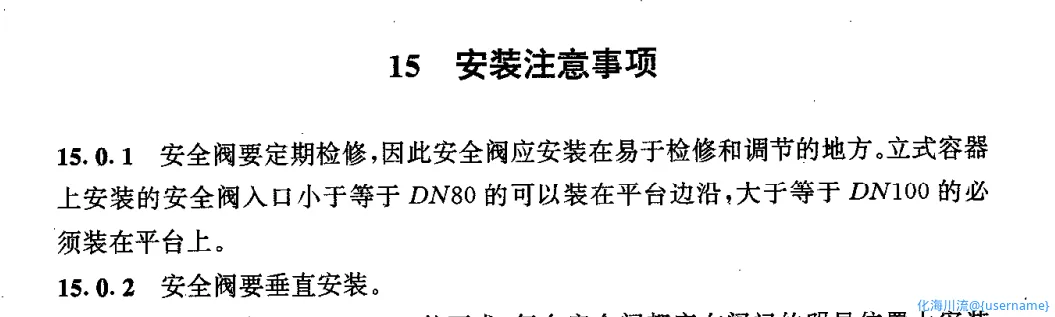

发表于 2022-3-14 07:59:36
四海有闲田VIP会员 VIP会员 | 显示全部楼层       最后访问IP法国
已绑手机   ★悬赏任务→ 发悬赏(0)  承接(2/2)
HG/T 20570.2-1995 15.0.2 安全阀要垂直安装

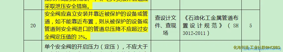

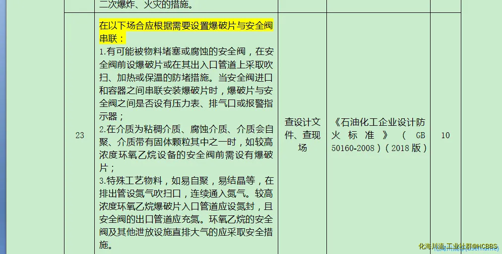

哥们。怕结晶、怕堵,你借鉴一下这个看看
发表于 2022-3-14 10:58:37

keneng88 发表于 2022-3-14 10:58
哥们。怕结晶、怕堵,你借鉴一下这个看看
压力比较高,加爆破片有没有问题哦
发表于 2022-3-14 12:04:01
mfjxg 发表于 2022-3-14 12:04
压力比较高,加爆破片有没有问题哦
别纠结这个了,我又看了一下,兄弟的帖子,已经设计吹扫措施了,安全阀就是垂直安装,按照规矩办吧。

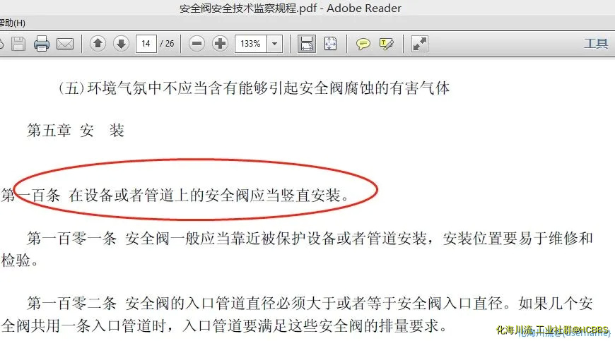

sdsxcplVIP会员 VIP会员 | 显示全部楼层       最后访问IP山东省
《安全阀安全技术监察规程》(TSG ZF001-2016)B4.1条
安全阀的安装位置应当符合以下要求:
(1)在设备或者管道上的安全阀竖直安装;
