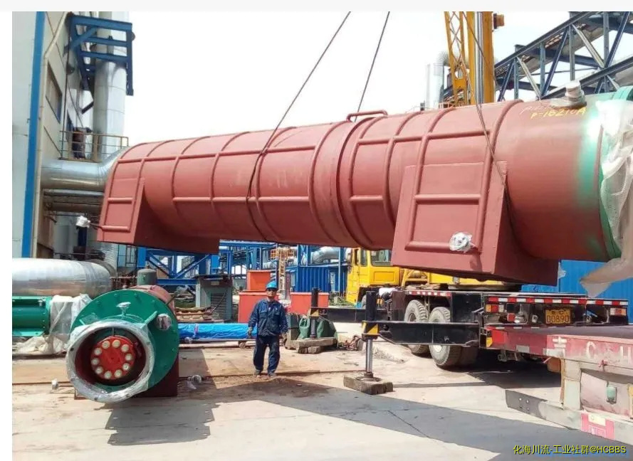

[资源分享] 【海川设备猜猜看】**体积是外壳,如今服务新能源

外壳这样大,是干嘛的呢

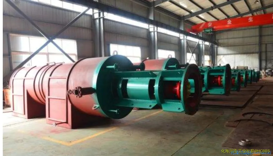

跟列管式反应器上的熔盐泵外壳长得一模一样

光热项目???  详情 回复 发表于 2022-2-27 09:53

光热项目???

光热项目没接触过,不过原理是相通的,这种用于列管反应器苯酐、顺酐之类的熔盐泵是通过熔盐将反应热量导出后副产蒸汽。
同理,光电项目中热能载体熔盐导出热量产蒸汽再汽轮发电,差不多吧

原来还有这样的应用
