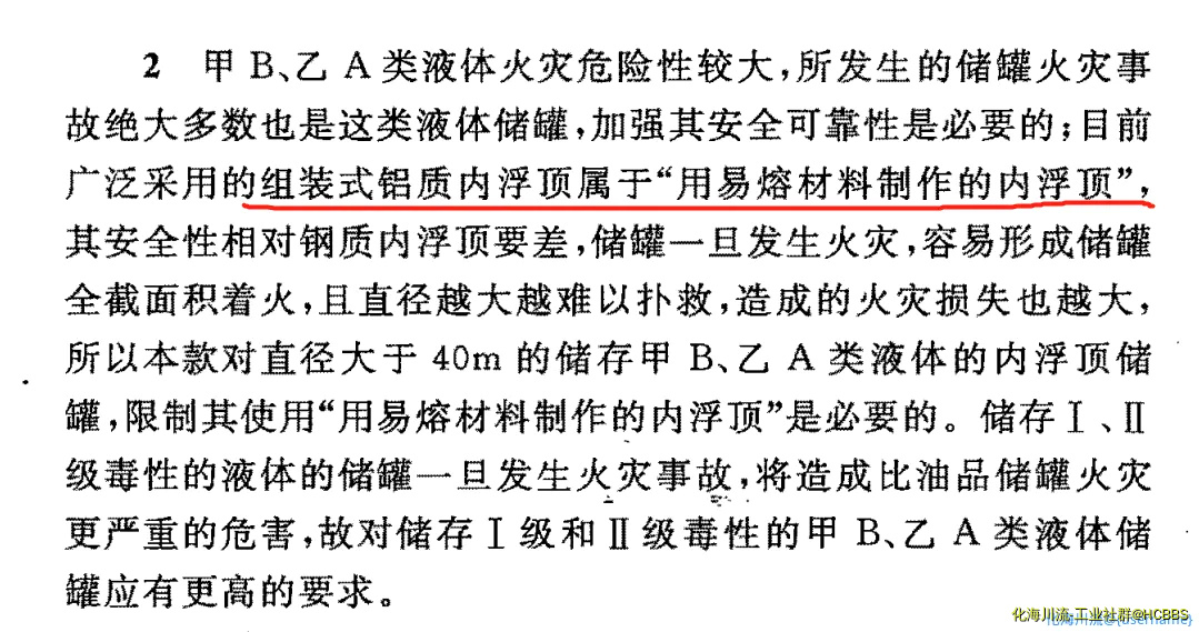

简介--本帖最后由 battery1 于 2022-3-18 14:07 编辑 GB50160中对易熔内浮盘储罐的消防布置做了要求,但是没有明确“易熔”的概念和划分方法,所以执行起来比较模糊。目前内浮盘的材质主要有四种:1. 碳钢(基本淘汰) 2.铝合金(大量使用) 3.不锈钢(主要是SS304) 4.复合材料(主要材料是树脂和玻璃钢) 个人认为,“易熔”应局限在内浮盘这个产品使用工况下,并同时满足两个条件: 1).譬如罐内介质是汽油,火焰温度800-1000°C,铝合金熔点660°C左右,树脂一般都在200°C以内,所以这两个产品应该属于"易熔“; 2). 同样是不锈钢,如果壁厚太薄,在汽油介质的燃烧实验中2.5小时内已经发生了严重的软化变形,应该也属于”易熔“; 以上两点的判定目的是介于,如果浮盘下的介质着火,能否在2.5小时内持续起到保护作用。 以上是个人拙见,欢迎海友一起探讨,谢谢~ ...-登录查看全文

battery1楼主 VIP会员 VIP会员 | 只看该作者       最后访问IP天津市
简介--.guestviewthumb {margin:10px auto; text-align:center;}.guestviewthumb a {font-size:12px;}.guestviewthumb_cur {cursor:url("template/one_default/assets/common/scf.gif"), default; max-width:300px;}.ie6 ...-登录查看全文

简介--设置浮盘的目的是什么?一方面是减少挥发,另一方面是储罐刚发生火灾时打消防泡沫覆盖浮盘迅速扑灭火灾。铝合金浮盘遇火焰后很快熔化,消防泡沫覆盖不了浮盘,难起到扑灭火灾的功能。不锈钢本身属于难熔材料,但若不 ...-登录查看全文
简介--whsp8422 发表于 2022-3-31 11:15 设置浮盘的目的是什么?一方面是减少挥发,另一方面是储罐刚发生火灾时打消防泡沫覆盖浮盘迅速扑灭火灾。铝 ... 有道理-登录查看全文

小波逐浪VIP会员 VIP会员 | 只看该作者       最后访问IP山西省
简介--battery1 发表于 2022-3-7 11:04 这是哪个规范了-登录查看全文
