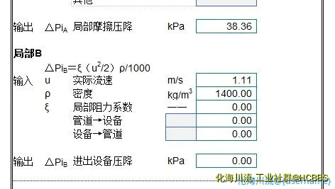

[求助] 求助泵水力计算问题
2.8K |2
zhangbingsfVIP会员 VIP会员 | 显示全部楼层 |阅读模式       最后访问IP四川省
【提示:直接搜索3303020可直达本帖。】
image.webp 请教大神指点,图中管道→设备,设备→管道是什么意思? 填入的数据有什么要求?
发表于 2022-2-15 11:00:49
qy576100527 + 6 积极参与
当前内容由会员用户名 zhangbingsf 发布!权益归其或其声明的所有人所有 仅代表其个人观点, 仅供个人学习、研究之用。
四海有闲田VIP会员 VIP会员 | 显示全部楼层       最后访问IP法国
已绑手机   ★悬赏任务→ 发悬赏(0)  承接(2/2)
阻力降,管道到设备相当于入口管线上的压降,比如有阀门,过滤器,泵前大小头。设备到管道相当于出口管线的压降,比如有阀门,止回阀,大小头。这里按管件输入阻力系数就行了,可以查表,都有。软件蛮好的,哪里下载?
