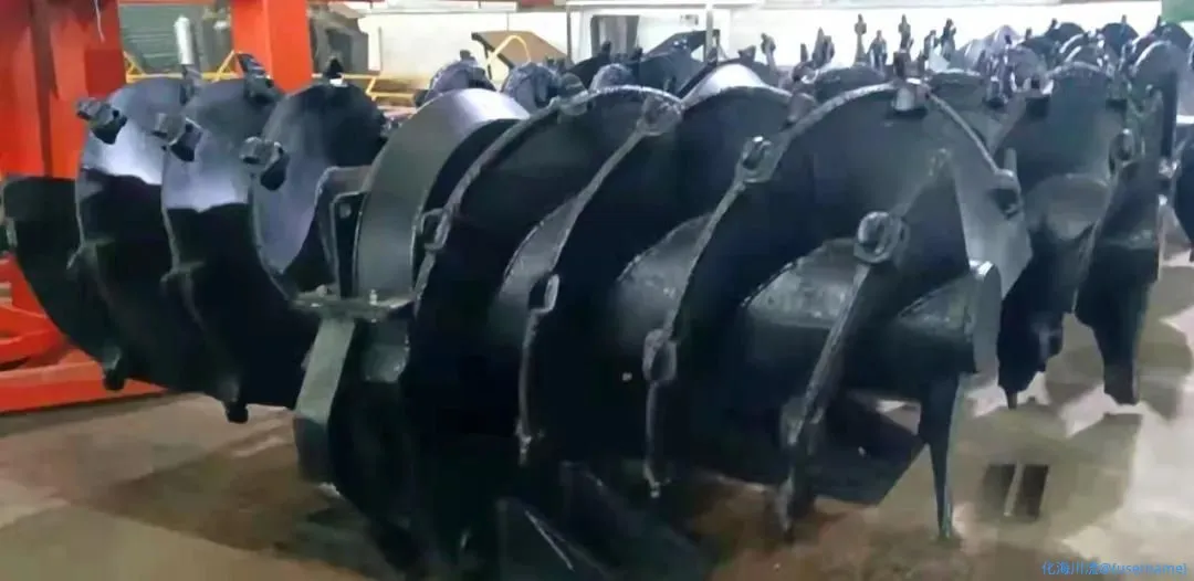

案例一
      卸煤机是煤化工装置原料车间或热电厂燃料车间最重要的卸煤设备,绞龙是该设备最核心的配件,同时也是最易磨损、高投资的配件,它的好坏程度直接影响卸煤效率和用煤安全。

绞龙是用低合金高强度结构钢16锰单一材质制作而成,具有较强的冲压性能、焊接性能、抗磨损性能。由于全年的卸煤量大,卸车机运行频繁,16锰材缘磨损最为剧烈,使用寿命严重缩短,正常使用一年多时,其绞龙叶片  详情 回复 发表于 2022-2-9 17:39

      绞龙是用低合金高强度结构钢16锰单一材质制作而成,具有较强的冲压性能、焊接性能、抗磨损性能。由于全年的卸煤量大,卸车机运行频繁,16锰材缘磨损最为剧烈,使用寿命严重缩短,正常使用一年多时,其绞龙叶片边缘就会因过度磨损导致变薄弯曲变形,大幅降低岗位人员卸煤工作效率。
      为有效解决绞龙叶片磨损问题,提高设备运转率,确定使用碳化铬耐磨焊条堆焊绞龙边缘,以形成很高的耐磨强度和耐磨性能,提高机械使用寿命,同时又使设备具有了很高的韧性和耐腐蚀性能。

装置停车后,检修师傅对卸煤机绞龙筛片边缘堆焊碳化铬耐磨层进行技改,项目全面推广以来成效明显,绞龙使用寿命由原来的1.5年提高至3年,减少了设备临检次数, 配件更换频次,节省了设备配件费和维修费。  详情 回复 发表于 2022-2-9 17:41
