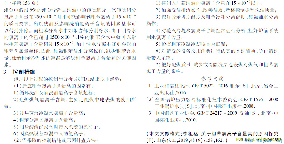

我厂化产车间粗苯氯离子有20mg/L突然升高到110mg/L,请各位帮忙分析一下原因

非常感谢,这篇是巨铭李工写的,现在氯离子往下降,不是洗油的问题,原因还是循环水

要看粗苯里边的氯是有机氯还是无机氯。
有机氯主要来源于配煤的废料,重点排查含有氯化铵、氯化镁的酸性废料;
如果是无机氯,重点排查粗苯冷凝冷却器是否泄露,亦或是洗油李是否氯化铵盐。

检查换热器是否有窜漏的
