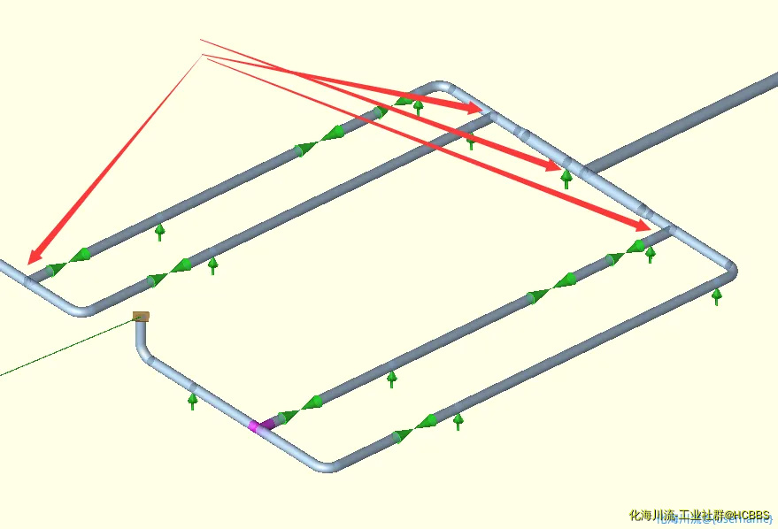

一根中压过热蒸汽管的应力分析模拟文件,由于附件格式限制,只能改为word文档格式上传,下载下来后把后面的.doc删除即可运行,采用的2018版的caesar ii运行。供初学者学习实例。

图中地方应该是忘记输入三通了吧?
不过做的还是很不错的。美中不足的是要价太高了,50个财富啊!
如果再加上法兰校核、柔性管嘴、管嘴校核、地震载荷、雪荷载、风荷载、集中荷载、附加位移,那就更完美了。
不过要饭的不能嫌饭凉。为作者点赞!
