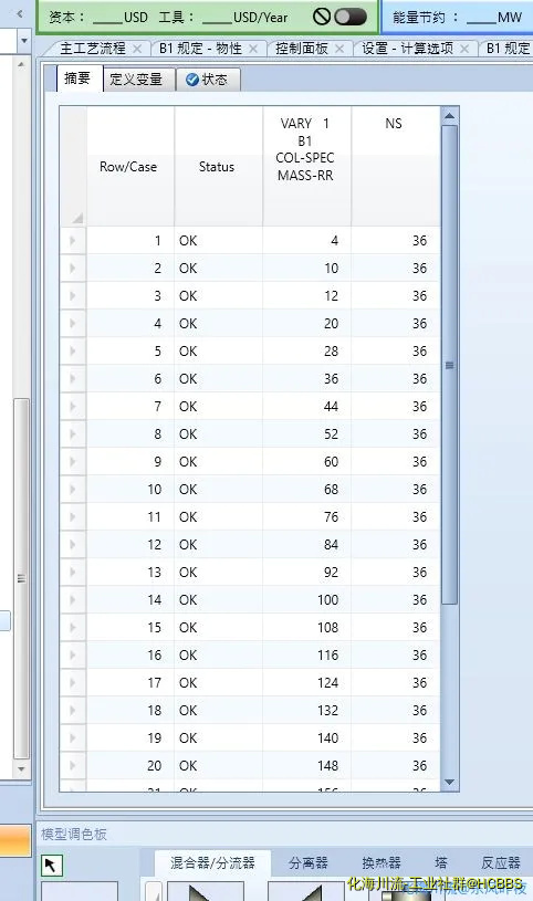

遇到ASPEN灵敏度分析问题,请教各位工程师:
灵敏度分析进料塔板优化最小再沸器负荷(成功),灵敏度分析改变理论塔板数求最小回流比(成功),灵敏度分析改变回流比求最小理论板数(失败,尝试各种解决方案都无法成功);想请教这方面的各位高手,是不是在回流比求最小理论板数时有什么特定的设定要求?问题出在了哪里?麻烦帮忙提供解决方法,感激不尽。

简介--最小理论板不是全回流时吗,为什么还要调回流比?-登录查看全文

简介--hcer 发表于 2022-1-12 09:21 最小理论板不是全回流时吗,为什么还要调回流比? hi,hcer,你说的对,全回流时就能得到最小理论半数。我就是想尝试一下新方法,用灵敏度分析,最大回流比设置成了200(亦可以当作极大 ...-登录查看全文

塔板数是设定的,不能作为因变量,能作为因变量的只有给的设计规定两个参数相关的数值。  详情 回复 发表于 2022-1-12 09:46

简介--东风昨夜 发表于 2022-1-12 09:30 hi,hcer,你说的对,全回流时就能得到最小理论半数。我就是想尝试一下新方法,用灵敏度分析,最大回流比 ... 塔板数是设定的,不能作为因变量,能作为因变量的只有给的设计规定两个 ...-登录查看全文
