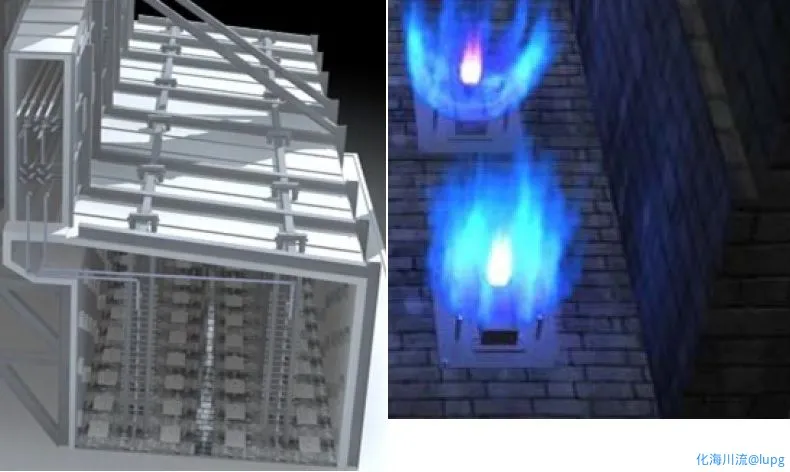

焦化炉的看火孔处发现几块砖,应该是从侧面炉墙上掉下来的,炉顶部是浇注料。
万能的海川论坛,请问有碰到同类情况的吗?求指教。

1. 各企业焦化炉炉衬风格不同,炉衬是有寿命的,这个寿命与结构、材质和施工质量紧密关联。到了寿命中后期,内衬掉落是常见现象
2.老妖询问的是“砖”掉下,就被局限到一个很小的范围。因为砖寿命一般要比浇注料长(当然业主选用劣质砖除外)。浇注料的寿命差异很大,我经历过两个炉子同期由不同单位施工,炉衬寿命差异达到3倍,质量差的炉衬差点毁了炉子钢结构
3.附图给出了焦化炉的结构图,不妨对照各部位选用何种炉衬结构,为评估内衬掉落所引起后果的严重程度提供视觉上的参考
4.高处有耐火砖位置一般为中间火墙、对流段、侧墙和端墙中下部
5.对于浇注料结构,如果锚固钉腐蚀引起炉衬脱落,要引起高度重视,炉衬寿命已经到了末期,一旦大面积脱落危机钢结构安全
6.对于炉外壁,不要一味降低壁温,除非锚固钉有可靠的防腐设计,否则所产生的露点腐蚀影响炉衬寿命。
上述内容不是恐吓,但愿不会影响老妖朋友的睡眠质量

感谢感谢,一个炉膛中间的炉墙是砖块的,将这个炉子分程两部分,但是顶部是联通的;目前我怀疑是中间砖墙上面掉落的,但问题是什么原因导致的掉落?炉内的负压没见明显波动或异常;故上海川来求教;
炉子内部的其他部位虽是砖块,但是外面都有浇注料;前阵子检修的时候没有看到浇注料有明显的脱落;
之前我见过炉顶的钢结构在运行期间掉落,碳化;
发表于 2022-1-11 11:52:06

1 中间火墙只要整个墙体没有出现倾斜或波折,掉落一些砖一般来说是偶发现象,估计开工时已经重心偏离,升温膨胀过程加剧了位置偏移。否则数公斤重的砖靠烟气流动不至于推动。
2 有机会停工时用耐火泥把砖整治一下。
